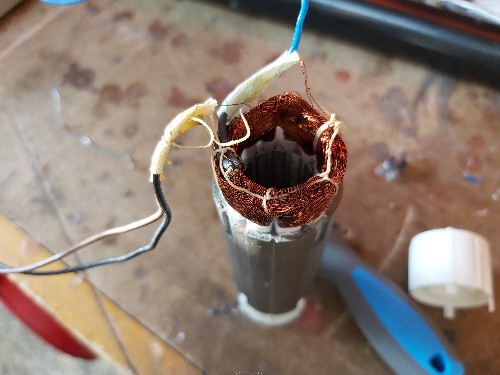

za lažjo predstavo pošiljam sliko, premer statorja je 4cm. Motor ima reduktor, tako da imam podatek samo za vrtljaje za reduktorjem.
Navitje ni zažgano, pregledal sem vidne dele in se ne vidi, kje bi lahko bil stik.
Raztavljanje ni enostavno saj je ta zunanji del lakiran in ga ni mogoče premikati z roko s tega stališča je težko slediti kako potekajo navitja.
Ker imam tri motorje z enako težavo me zanima, kje na statorju prihaja do stika. Motor ima 150W, pri normalnem obratovanju 0,5A, ko pa je v kratkem stiku, oziroma ko je kondenzator v okvari pa potegne 1A.

Ta slika bolj malo pove o navitju, poskusi malo od strani pa še kaj. Brez, da prej ugotoviš kako so tuljave zložene ne razdiraj, ker nisi vešč previjanja. Verjetno je prišlo v stik glavno in pomožno navitje, ker nima nobene izolacije kot se vidi. Če imaš podatek koliko je o/min za reduktorjem, pol pa še preštej razmerje reduktorja in evo imaš podatek za motor.
Zaetek glavne in pomožne imaš skupno zato pazi da ne pomešaš med sabo in pa presek žic, ovoje, korak, število tuljav skupaj.

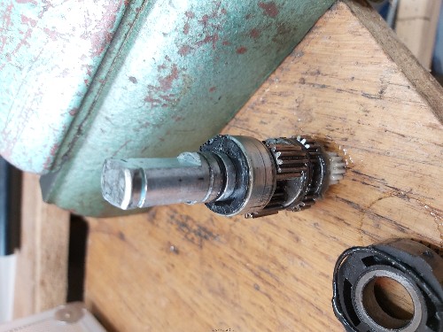

Razmerja ne bom računal, ker ga ne znam določiti, slika je v prilogi.
Bolj me zanima me kje lahko dobim papir/izolacijski material za režo, ter kateri lak lahko uporabim za zaključno lakiranje, ko je stator že sestavljen.
