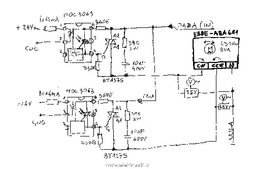

Po priloženi shemi sem napravil krmiljenje motornega pogona ESBE za mešalni ventil pri centralni kurjavi.
Je pa problem, ko ni vključen noben triak, motor BRNI.
Ko merim na sponkah motorja med NULO in CW je napetost 25 VAC, isto je tudi med NULO in CCW 25 VAC.
Če odstranim žico recimo na CW, pa motor ne brni.
Prosim, če mi kdo svetuje kako rešiti ta problem. Zakaj pride do te napetosti 25V ?

Poskusi najprej odklopit oba vhoda tista + - 24V . Če ne bo (verjetnost cca 50 %) bolje, oba vhoda kratkostiči. To se pravi vsak vhod posebej:) Zna biti bolje (50% verjetnost). Če je bolje, išči težavo pri tistem, ki daje impulze za vklop motorja. Ponovno se javi z odgovorom.
Mogoče v tem primeru rešiš že s tem, da priključiš recimo nekaj kohm upor paralel vhodu MOCa

Kaj pa če je krivec RC člen 39E in kondi 10nF, ki prepuščata nek tok, sicer zelo majhen, a vendar? Poskusi ju odklopiti.

Zelo verjetno. Za sam pogon so običajno uporabljeni sinhornski motorji s trajnimi magneti. Ima dvojno navitje, ki je na eni strani zvezano skupaj (0) Na drugi strani pa je vmes kondezator. Priklop na eno ali drugo stran menja smer. Konec, ki v danem primeru ni v rabi MORA BITI V ZRAKU, sicer se pojavljajo težave. Dva taka pogona vezana paralelno običajno ne deujeta. Zgodi se da bo motor nenadoma začel iti v nasprotno smer oz. tja kamor gre lažje. Za upravljanje pa je najbolje uporabit releje.

Tega nebi verjel, taka je tudi po PDFju tipična vezava MOCa. pri meni taka vezava ne dela motenj niti na 3W lLED driverju... Ali na tuljavi releja. Res pa tudi je, da nikoli nisem meril, če kaj pride "čez", ker nisem imel takih težav.

Zgoraj sem pozabil napisat, da služi kondenzator za smer vrtenja. Če je kondezator slab ali zanič se lahko zgodi, da se bo motor zavrtel v napačno smer.
Motorji, ki se vrtijo le v eno smer imajo običajno mehansko blokado za vrtenje v drugo smer. Če tisto odpove, se motor najljučno zavrti nekam. Običajno v smer, kje gre lažje.
Tak motor je v laminatorju "breskvica" katero nekateri uporabljamo za izdelavo TIV s prenosom tonerja. V moji je odpovedala blokada, tako da je sedaj ob vključitvi smer naključna.

Napravil sem tako kot si predlagal, odklopil sem snubber in sedaj motor NE brni.
Kot je predlagal Lojzek, pa je isto, motor brni.
Silvo, je rekel, da mora biti en pol v zraku, če odklopim en pol je pa ok.
Sedaj pa me zanima:
- če ne bo snubber-ja ali se lahko kaj skuri, npr. triak?, ker brez RC člena lepo deluje.
- ali namesto snubber-ja lahko dam varistor in kakšen?
lp,

Nič ne bo skurilo. Sam RC člena običajno ne uporabljam. Recimo tako vezje brez RC člena sem uporabil za vklapljanje enofaznega motorja 1,5kw z zelo veliko frekvenco vklopov. (pogon hidravlike motorja stroja za metanje glinastih golobov) V pogonu precej strojev. Nekateri obratujejo že 15 let. Do sedaj vsaj jaz ne pomnim, da bi odletel kak triac.

Ce pa si bmv dvomih, na farnelu pokljukaj "snuberless" triac ...

Jao, ce si v dvomih glede tega, ali se bo triac brez snubberja skuril. Ampak, glede na napisano, bi rekel da ne ...

Če je brez snubberja OK, ga odklopi - snubber. Ni neka resna verjetnost, da bo brez njega kaj narobe.
