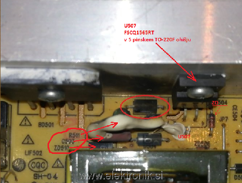

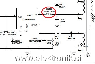

Nekako se je "skuril" napajalni del za domači kino. Po pregledu vezja je bilo videti, da je šel kondenzator in še nek element, ki nepoznam izraza zanjga. Po simbolu zgleda kot tuljava vendar na shemi piše samo interna oznaka ter upornost. Zanima me če bi kdo vedel kaj je, da poskusim stvar zamenjat. Na prvi pogled zgleda kot dioda. Preveril sem z multimetrom upornost in je zunaj napisane (0,2 Ohm). Z rdečo sem na sliki označil komponento. Zanima me še kaj je tista bela pasta okoli in če ima kakšno posebno funkcijo če jo odstranim.

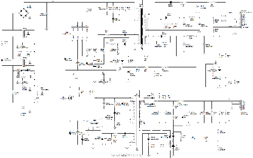

Celotna shema: https://cdn2.yoreparo.com/uploads/imagen_post/0004/05/cf37e8e8f17662628fe90c3de9192f96cb9abab0.jpeg?fbclid=IwAR0ENais5tOirhtbiBRIUyPmsnd-HUogBOJsgTCPboJSsYYKnMExWQKllK4

to je dušilka in če kaže majhno upornost je ok.
Verjetno je zanič Q504 ki je zraven, ker zgleda malo črno (lahko pa da je samo od pregrevanja)

Tvoj označen element je FB501, vsaj v načrtu si ga obkrožil. Če je to tudi element na power plati se oznake FB501 pri obkroženem elementu tega ne vidi .
FB pomeni berrite bead, tuljava s feritom, zato imaš še neko ohmsko vrednost. Spreminja se s frekvenco.
To zelo zelo redko crkne in prej se bo ta element prekinil kot spremenil upornost.
Delna oznaka 504 na plati po vsej verjetnosti pripada zenerci ZD504.
Oznaka za čip U507 (power switch, pwm kontroler...) se zna nahajati pod lepilom. Vidi se samo 07.
Elementi ZD510, C503 in R511 predstavljajo snubber zaščitno vezje.
R511 je moči 2W zato je mogoče z lepilom pritrjen za boljše odvajanje toplote ali če poči, da kaj ne odleti okrog.
Sam mosfet, ki vklaplja/izklaplja primarni del transformatorja T502 je integriran v U507 čipu, zato je vse skupaj tudi na hladilniku, poleg graetza BD501.
U507 je FSCQ1565RT v 5 pinskem TO-220F ohišju.
Tukaj je malce bolj čist načrt.

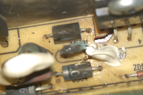

Kondenzator ima oznako na C505 470pF. Na sliki je videti, da ga je čisto odlomilo
(ni mogoče najbolj čista slika)

Če si meril na tuljavici 2 Omega ko je bila v vezju (sklepam), potem pomeri še FSCQ1565 med Pin 1 in pin2, S in D MOSFETA. Če je v stiku (sklepam), potem je zadnji omenjeni ušel v večna lovišča.

Preveril sem tudi S in D MOSFETA in nista v stiku. Probam zamenjat kondenzator C505 vendar me samo zanima katerega naj vzamem (Napetostni rang) ?

1kV že mora biti ta kondenzator.
ZD510 je napačno obrnjen v načrtu, poglej kako je v vezju.

Katodi od ZD 510 in D504 sta v stiku tako, da je res v načrtu narobe obrnjen. Kako to, da bi moral biti 1kV kondenzator glede na to da je C503 400V?

C503 polni inducirana napetost iz T502, C505 pa dodatno doživi še napajalno napetost. Prav veliko več kot 650V ni potrebno, ker toliko zdrži U507.
