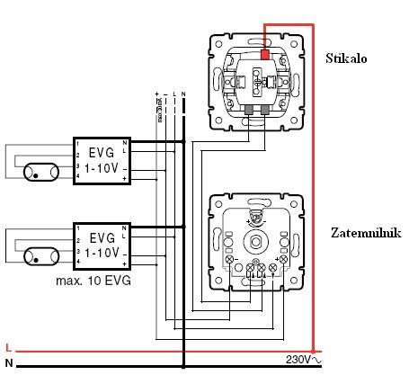

Imam en problem. Ne vem kaj bi bilo lahko narobe, zato prosim za nasvet.
Imam zatemnilnik in stikalo, ki sta vezana po priloženi shemi.
Dušilka je Hugo 18W 0-10V št.097585
Luč: OSRAM DULUX D/E 100-->18W (1200lm) G24q-2
Vezane so tri dušilke (luči), a ko se vklopi zatemnilnik luči svetijo le do polovice moči (morda manj).
tu je verjetno nekaj stvar na katero se ne spoznam. Kaj je narobe??
Na zatemnilniku je tudi stikalo za uravnavanje moči zatemnevanja (dodatno), ki pa je na največji vrednosti.
Torej, a ve kdo kaj je narobe??

Nekateri zatemnilniki ne morejo regulirati fluorescenčnih žarnic.
Zatemnilniki ne morejo regulirati nekaterih fluorescenčnih žarnic.
Če stvar vsaj delno deluje, je verjetno zvezano prav. verjetno ni primeren zatemnilnik, žarnica ali oboje. Poglej na Osramov web, kako je z regulacijo konkretne žarnice. Poglej navodila od zatemnilnika ali lahko regulira take žarnice. Možno je tudi, da nimaš zvezano tako, kot je na shemi. Ali je ta shema določena od proizvajalca žarnic ali od proizvajalca zatemnilnika?
Tisto regulacijo (na priloženi sliki obkroženo z rdečo) verjetno že imaš na maksimum...?

Vezava je od proizvajalca zatemnilnika. Zvezano je prav, sem prepričan, saj tudi deluje. Ni mi pa jasno, da sveti le s polovico moči.
Ja, regulacijo imam na max - Stvar pa je ista.

Očitno je nekaj narobe.
Poizkusi z samo po eno žarnico naenkrat namesto z tremi. Morda je kakšna defektna.
Poizkusi tisti (z rdeče obkroženi) regulator zasukati v drugo smer. Morda je narobe označen min in max.
