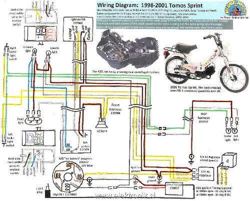

trenutno dobiva malo ljubezni v garaži in imam kako vprašanje glede elektrike.
trenutno mi zadnja pozicijska sveti samo ko imam prižgane dolge. ko prižgem kratke ne dela. je to normalno?
Na sprednji maski imam dve kontrolni lučki: plavo (dolge), zeleno (na kateri je znak za žmigavce ampak sveti konstantno, ko prižgem luči bodisi kratke, bodisi dolge). A kdo ve ali je to kontrolna za luči ali bi morala utripati z žmigavci?
ima kdo shemo? nekaj sem jih našel na tem forumu, pa nevem katera je najrelevantnejša za dotičen model. KLSG je različica s sprednjo masko in žmigavci.

Ni točno tvoj model, ampak nekaj je za orientacijo
138.58 KB |

Preveri če imajo vsi konektorji dobre stike, ter v kakšnem stanju so mase!
Kontrolna lučka za smerokaze pa je veznana med levo in desno vejo smerokazov.

Pred leti sem obudil v življenje A35, ki je bil sicer novejši od tvojega, kakorkoli, v prilogi imaš nekaj servisnih navodil za A35 in A3 (zelo podoben).
Nekaj imaš narobe zvezano:
- zadnja pozicijska ti mora svetit v vsakem primeru,
- pri mojem je aktivna samo plava signalna žarnica (dolge luči), zelena je prazna,
- za žmigavce ni kontrolne žarnice,
- ko prižgeš luči, mora biti osvetljen števec hitrosti.
Električnih shem je kar nekaj, ki pa se v glavnem razlikujejo po barvah žic in seveda ali je narejen za EU ali USA, razlika v shemi je tudi, če ima žmigavce (niso jih imeli vsi).
