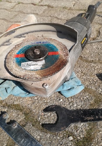

Na brusilki je zapečena "šajba".
Kako si lahko pomagam, da jo odvijem.
Poskusil sem z WD40, z rahlim tolčenjem in s cevmi na ključih, pa ne popusti.
Prosim za pomoč.

Ali ni na kotnem reduktorju gumba za blokado gredi?
Če ne, pa ti naj nekdo drži ploščo s papagajkami, ti pa se loti matice s ključem. Če ne z roko, pa s kladivom po ročaju ključa.
Ni vrag, da ne spusti.

Najbolje udarno (ključ in kos trdega lesa / bukovo poleno). Mislim, da papagajk ne boš potreboval. Po potrebi le s ključem pridrži os.
Pazi na smer odvijanja!

S ključem aretiraj vreteno zadaj in z vodovodarskimi kleščami zgrabi matico na rob. Ne dleta in ne majzl, da uničiš luknje. Drugič pa zategni to matico s ključem, ker če se sama z vrtilnim momentom zategne, je pričujoča situacija.

Star Black&Decker verjetno še nima blokade. Od zadaj lahko natakneš ključ. (mislim, da imam enako - bo stara kakih 30 let Smile ) Daj kluč v primeš ter ga natakni na vreteno. Kladivo in izbijač. Pa kar vredo udari. Načeloma se nima kaj zgoditi.
Te rezalke še nimajo soft starta. To se zelo rado zgodi, če je bila ob menjavi slabo zategnjena in zdrsi. Se mi je tudi samemu parkrat zgodilo. Sedaj imam gor "click" boshovo matico.

Sem šel gledat v delavnico.
Ja, izgleda da imam enako rezalko.
Še boshova "click" matica, ki se odtegne brez orodja.
Kje sem jo dobil se ne spomnim. Spomnim pa se da sem imel parkrat podobne težave kot S53DZ.
Ko boš matico snel najdi tanko jekleno podložko enake velikosti kot je matica in jo daj vmes. Narediš jo lahko recimo iz špahla, oz. kupiš novo matico, ki ima podložko.

Ena od variant je tudi: šajba v primež- če ima še kaj mesa, potem pa ključ na matico in s kladivom po njem.

Hvala vsem za izdatne napotke. Večino tega sem že izvedel, seveda brez nežnosti. Orodji - oba ključa na sliki - sta zdržala pritisk, pa ni bilo uspeha.
Sem nesel še mehaniku. In skupaj sva naredila. Ko ni šlo s skupnimi močmi z vpetjem brusilke po klasičnem načinu - bruta forca - je šlo na fino, takole:
1. Odlomila sva staro rezalno ploščo.
2. Z milimetrsko malo rezalno ploščo z malo kotno brusilko sva izbrusila ostanek rezalne plošče.
3. Z dodanim sprayem za odvijanje enostavno odvila matico. Ja, tisto zgoraj je matica.
4. Na koncu je bilo samo treba obrisati matico, ki ni bila poškodovana in odstraniti dve podložki, ki sta ostali na osi od plošče.
Mašina je že bila učinkovita pri rezanju in brušenju.
Dodatek: Ker je bil navoj na osi po odvitju popolnoma čist in lep, je bil vzrok temu, da ni popustilo na običajen način, zapečenje med matico zgoraj in prirobnico spodaj ter rezalno ploščo.

Meni se je zgodilo, da mi je pri rezanju zagrabilo ploščo in se je v zaradi tega tako močno zategnila, da so se mi ključi zvijali in lomili pri poskusih odtegovanja.
Rešil sem pa z enako metodo - rezanje s tanko ploščo na mali kotni brusilki. Hvala internetu in youtubu.... Very Happy
