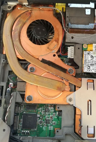

Za en starejši Thinkpad T60 iščem nadomestni ventilator (verjetno je opcija samo skupaj z bakrom Think ). Če je slučajno kdo kaj "recikliral" se priporočam za tole. Škoda mi je zabrisat stran, ker je zadeva za določene stvari še povsem funkcionalna, šel je pa ventilator (glasen je že nekaj časa, zdaj pa še "FAN ERROR" Sad ).

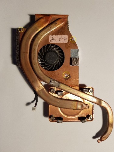

Sicer ni popolnoma enak, pri tem, ki ga imam, sem že odstranil tisti del bakra, ki hladi grafiko (?).
Pri mojem je ohišje ventilatorja zapertlano (rumeni krogi) na baker, tako, da lahko le tega zamenjaš.
Dvomim, da se tvojega ne da zamenjat.
Preveri še, če je konektor enak.

Jaka, naprej nisem podiral, ampak mislim, da je kar enako. Če je ventilator zapertlan, potem se ga bo dalo sneti in prestaviti. Konektor je videti enak.

Vrjetno si že zrihtal, ampak samo povem da se ventilator da vzeti ven iz "bakrenega" dela. Na spodnjem delu so zaponke ki jih je treba upogniti, ventilator se potem lahko vzame ven. Very Happy
