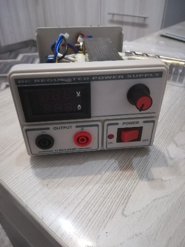

Ker sem šele začetnik pri tem prosim za malo pomoči pri mojem projektu da malo predelam fiksni napajalnik. Model napajalnika je PS1303 in ima transformator 26V 3A. Deluje preko 2N3055 tranzistorja in majhne plošče ki spremeni AC v DC nič posebnega. Osnovna voltaža na katero je bil napajalnik nastavljen je bila 13.8V je imel pa na plošči manjši potenciometer 470k ki je lahko spremenil napetost od 12-16V. Ta potenciometer sem zamenjal z B500K potenciometrom tako da se je sedaj nastavljivost povečala in je od 6.8-25V. Vgradil sem tudi ammeter/voltmeter ki sem ga naročil na aliexpress vendar mi napačno prikazuje ampere, namesto da pokaže 0.8A pokaže 0.08A.Dosegel bi rad če se seveda da, da mi pravilno prikazuje A in da bi imel nastavljivost od 0-25V.

Ampermeter ima svoje napajanje! Le ta ne sme biti priklopljen na napajanje merjenega toka.

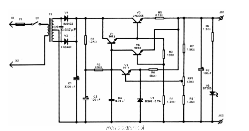

Da se bomo lažje pogovarjali pripenjam načrt. Poglej če je pravi.
Za začetek odstrani LED na izhodu, če jo že nisi.

Bodo še drugi znalci napisali zakaj tale PS že v osnovi ni primeren za tako predelavo, kot si jo želiš ti.

Zdravo, ima mogoče tvoj merilnik zadaj dva smd trimerja, I adj. in U adj. ?

Kapko je napisal/a:
Živjo,
ne na žalost tukaj na tej plošči tega ni ker so tudi vse komponente čez luknjo nobene ni smd.

PrispevekObjavljeno: Pet Apr 17, 2020 7:59 pm    Naslov sporočila:   Odgovori s citatom
470K Ohmov = 470 000 Ohmov.
Poglej za kolikšno napetost je narejen C3, saj to na načrtu ne piše.
Problem, ki ga vidim pri regulaciji do višje napetosti ni samo stalen predupor na LED, ampak tudi predupor R6 pred zener diodo, ki ne bo dolgo zdržal pri višjih napetostih, pa verjetno tudi zenerca ne bo zadovoljna..

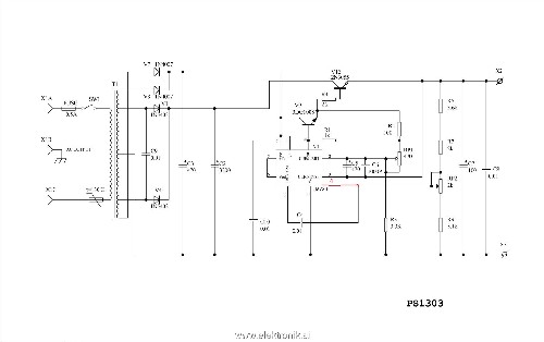

PrispevekObjavljeno: Pet Apr 17, 2020 8:45 pm    Naslov sporočila:   Odgovori s citatom
Branez je napisal/a:
.......https://www.velleman.eu/support/downloads/?code=PS1303
Pa je s tem načrtom vse OK?
Drsnik RP2(nastavljanje napetosti) gre kam?
Tako na hitro bi moral iti na pin4 (IN-) LM723, ki ga pa na shemi ni narisanega.
Mislim, da bi morala biti shema tako (dodano z rdečo):

Jaka57, si pogledal načrt, ki sem ga pripel jaz? Očitno obstaja več načrtov. Ne vem če bo tale pravi z 723ko. Ima dva potenciometra...
