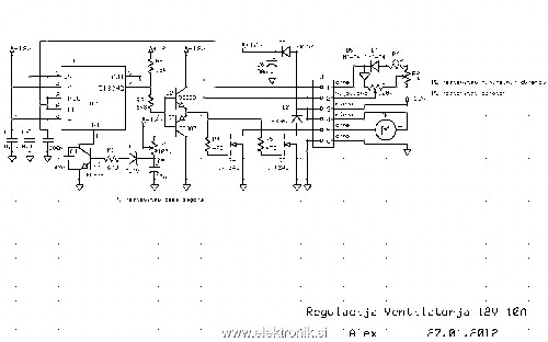

Tudi računalniške ventilatorje, ki imajo samo dve žici se da lepo krmiliti s PWM. Projekt, ki deluje že 8 let ima dodane sladkorčke ala zagon ventilatorja s polno napetostjo za določen čas (ki se ga da regulirati) in omejitev najmanjših možnih obratov, ki jo je potrebno prilagoditi glede na vsak posamezen ventilator, tako da se še vrti pri najmanjši nastavitvi.Uporabljeni so standardni elementi za hobi. Izhodni tranzistorji lahko brez hladilnikov ženejo do 10A, kar je čisti overkill.(Jih pač prilagodiš na porabo ventilatorjev)
Če komu prav pride, delim shemo.
