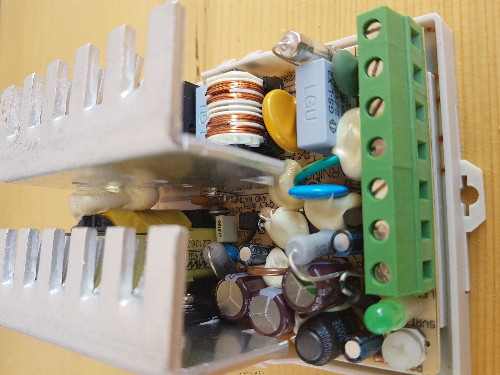

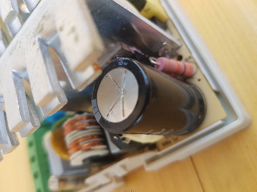

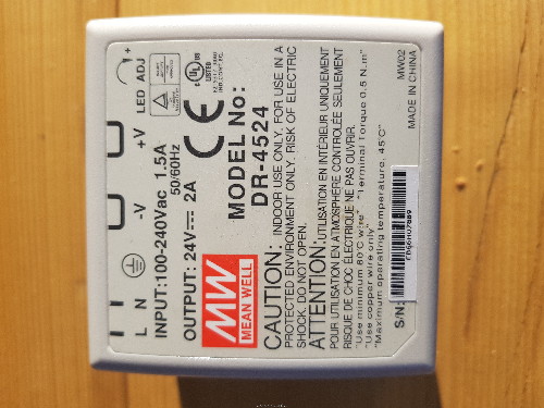

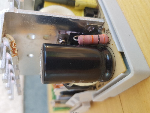

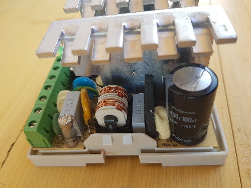

Drugi pacient na operacijski mizi, po črevah mu gleda hard štromar...Smile.Napajalnik je bil pri prvem priklopu.... bojda slab stik na sponki nevtralnega vodnika.
Prosim za nasvet kje naj iščem okvaro. Nikjer nič črno ..le ta velik kondenzator se mi zdi da je malo napihjen?

Če ti bo pri obremenitvi počepnil, je dokaj verjetno res dušo spustil "ta veliki" elko. Ko gledam sliko, se mi dozdeva, da na plehu nad njim vidim rjavo snov.
