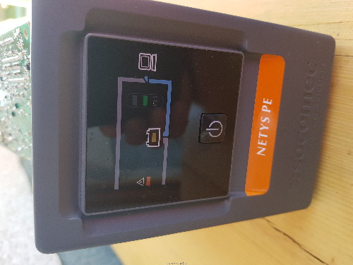

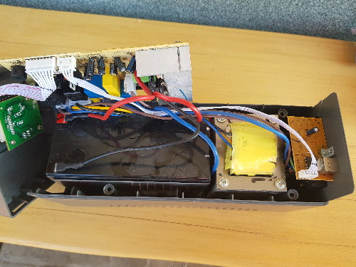

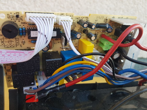

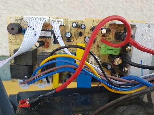

Ker sem sedaj v teh časih več časa sem v roke dobil .....enega pacienta....nedelujoč UPS UPS SOCOMEC NETYS Line-interactive 600VA, 360W. Ko ga priklopim na omrežje..se ne zgodi nič, kljub prižiganju gumba za vklop, kljub temu da sem ga pustil priklopljenega čez noč.
Sem ga odprl, zažgano nič, ima dve 30A varovalki ...sem izmeril sta v redu. Kaj dalje pa ne vem, ker nisem elektronik, ampak hard štromar. Kakšne ideje..kaj naj preverim, prilagam slike...baterije so pa čisto fuč ( a zaradi tega se mogoče ne prižge?).

Če so fuč baterije ne bo startal. Vsaj APC so takšni ... verjamem, da pri tem ni nič drugače.

Za začetek nove baterije, imam 3 različne in brez oz z zanič baterijo se noben ne prižge.

Najprej poizkusi z drugo baterijo in ne kupuj takoj nove.
Doma imam 4 Socomec-e, ki imajo okvaro, da ne polnijo baterije.
Pa so čisto različnih serija od 500VA do 3000VA

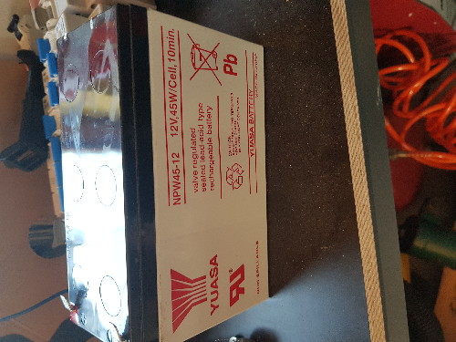

Mogoče ve kje se splača najceneje kupiti?
 Velikost datoteke:  3.82 MB
Prispevkov: 6736
Aktiv.: 28.37
PrispevekObjavljeno: Ned Apr 05, 2020 7:25 pm    Naslov sporočila:   Odgovori s citatom
Fosn je napisal/a:
V HTE vprašaj ... ne vem, če se splača (oceni sam), verjetno tudi "najceneje" (v primerjavi s kakimi poševnookimi) ni, je pa v teh razmerah razmeroma zanesljiva možnost nakupa.

Delko
Originalne lahko prej stestiraš. Izmeri napetost, napolni, meri napetost pod obremenitvijo. Veliko je napisanega na to temo.

V HTE kupi samo, če rabiš nekaj, kar bo nekako delovalo cca 2 leti.
Za UPS rabiš dobre HighRate baterije.

int47 je napisal/a:
Int47 z napisanim se strinjam ... ampak išče najcenejše, kar pa HighRate niso. Pa ... v primeru tiste igračke na sliki bo verjetno rezultat z enimi ali pa drugimi baterijami podoben Think .

Tudi ni potreba, da je prav Yuasa.
Največkrat so v UPS-ih AGM 12V 7,2Ah pa tam do 9Ah.
Pri nabavi je potrebno biti pozoren na dimenzije in faston priključke, ker imaš na temu verjetno 6,3mm in morda ima kakšna druga ožjega 4,8mm.
