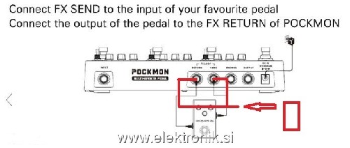

točno tako. Oboje je novejše in nisem našel shem. Ojacevalec je na elektronke Marshall Origin 5, multiefekt pa je Ammoon Pockmon. Oba imata FX loop. Se bi dalo uporabit? Poizkusil sem priključiti telefon na FX loop kot na skici. Kitara igra, a ko vključim play na predvajalniku, kitara utihne in slišim le posnetek.

V bistvu si na dobri poti. FX loop se da uporabiti tudi za ta namen. Če ne želiš posegati v efekt ali ojačevalnik, potem poskusi tole:
FX SEND in FX RETURN sta ponavadi povezana med seboj, dokler kaj ne vtakneš v eno od vtičnic. Takrat se povezava loči (na obeh vtičnicah je stikalo) Zato slišiš samo glasbo, kitare pa ne. Če povežeš FX SEND na neko malo mešalko na njen LINE in, njen izhod pa na FX RETURN. Če ima mešalna možnost vhoda AUX, potem si zmagal. Seveda lahko tudi poskusiš z DIY izdelavo pasivnega mikserja, kjer sta vhoda AUX in signal iz FX SEND, izhod pa gre na FX RETURN.

Nekaj sem na hitro narisal. Vrednosti potenciometra in uporov so na prvo žogo. Važen je način vezave. Načeloma lahko narediš vse skupaj v majhni škatlici, kjer sta 2 činča in 2 6,3 mm TSR vtičnici. Lahko celo namesto vtičnic daš kar dva kratka kabla z 6,3mmTSR vtikačema. Pa seveda potenciometer, ali trimer, katerega nastaviš na tako vrednost, da slišiš kitaro približno enako glasno kot AUX signal.

Hvala MOND, prototipno deluje!
