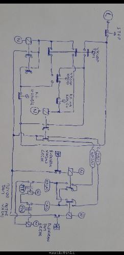

Tipka za (Vklop Nazaj) mora imeti NO in NC kontakt. Torej dodaj NC. To je zato, ker mora tipka Nazaj izklopiti motor Naprej.
Ker imata senzorja blokirane jeklenice samo NC kontakt, sta potrebna dva pomožna relejčka NO-COM-NC za preklop smeri ob blokadi. Narisana sta sicer kot kontaktorja z NC in NO, a zadostujeta relejčka.
Relejčka zadostujeta tudi za določitev vklopa prednostne smeri - glede na stanji končnih stikal in obeh tipk.
Za TAM in NAZAJ pa morata biti kontaktorja, da vklapljata vsak svoj 3-fazni motor. Kontaktorja sta navzkrižno blokirana preko NC kontaktov, da ne moreta biti hkrati vklopljena, če bi kateri zapikal. Krmilno gledano se to ne more zgoditi v nobenem primeru.
(L) je faza, (N) je nula.
Stanja relejev in kontaktorjev so v breznapetostnem stanju. Ob vklopu napajanja oba pomožna relejčka za zaznavanje blokade pritegneta. Tukaj pazi, da boš uporabil relejčka, ki sta lahko 100% časa trajno vklopljena. Lahko pa obe fazi (L) za ta dva pomožna relejčka pripelješ kar iz napajanja povsem levega relejčka. To je še bolje, da lahko naprava ostane priklopljena ves čas. Sem dodal povezavo s pikicami.
Če pride do blokade v smeri Tam, se izklopi desni pomožni relejček in preklopi smer v Nazaj, dokler se blokada Tam ne sprosti.
Če pride do blokade v smeri Nazaj, pa se izklopi levi pomožni relejček in preklopi smer v Tam, dokler se blokada Nazaj ne sprosti.
Nad obema k.s. je njuna pozicija (v izhodišču oziroma na koncu). Nobeno k.s. trenutno ni pohojeno - jeklenica je nekje na sredini.
Za smer Tam se vklopita oba relejčka na levi strani.
Ko jeklenica doseže k.s. NaKoncu, se drugi relejček izklopi (prednostna smer se iz Tam spremeni v Nazaj), prvi pa ostane vklopljen. V izhodišču se izklopi še prvi relejček in cikel se prekine dokler ni pritisnjena tipka VklopTam.
Tipka Stop ustavi vse skupaj, ni važno kje.
Tipka VklopNazaj, kadar je prednostna smer Tam, spremeni prednostno smer v Nazaj.
To je vezava iz opisa 2. Jeklenica toliko časa cuka v prednostno smer Tam, da pohodi k.s. NaKoncu, nakar spet cuka v prednostno smer Nazaj, dokler ne pohodi k.s. Izhodišče, kjer se ustavi in čaka na VklopTam.
Vmes jo lahko ustaviš s Stop in nato vklopiš v smer Tam ali Nazaj.
Če gre Tam, jo lahko v smer Nazaj pošlješ s tipko Nazaj, brez potrebe po tipki Stop.
Če bo cukanje ob popuščeni jeklenici (ko ni več blokirana) prehitro, daj namesto tistih dveh pomožnih relejčkov tam časovna relejčka z zakasnjenim vklopom kakšne 0,3 do 0,5 sekunde.
Upam, da se boš znašel s sheme.
/// Pri prerisovanju skice na čisto sem obrnil dve žici pri levem relejčku. Ker papirja nimam pri sebi, sem kar na mobiju popravil shemo in jo ponovno pripel. To je to.
_________________ Teoretično je praksa posledica teorije, praktično je pa ravno obratno. (igo 2001)

igo Član
Pridružen-a: Sre 11 Okt 2006 19:11 Prispevkov: 3638 Aktiv.: 17.04
Objavljeno: Ned Apr 26, 2020 3:37 pm Naslov sporočila: |
Sem povsem na novo narisal ...
Tipka VklopTam ima 2x NO kontakt in 1x NC kontakt.
Tipka VklopNazaj ima 1x NO kontakt in 1x NC kontakt.
V k.s. NaKoncu in k.s. Izhodišče zadostuje po 1x NC kontakt.
Tipka VklopTam pošlje jeklenico v smer Tam, ali zamenja smer, če se je prej vozila Nazaj.
Tipka VklopTam ne stori ničesar, če je jeklenica že NaKoncu, ali izklopi obe smeri, če je hkrati pritisnjena tudi tipka VklopNazaj.
Tipka VklopNazaj pošlje jeklenico v smer Nazaj, ali zamenja smer, če se je prej vozila Tam.
Tipka VklopNazaj ne stori ničesar, če je jeklenica že v Izhodišču, ali izklopi obe smeri, če je hkrati pritisnjena tudi tipka VklopTam.
Tipka Stop izklopi vse in preprečuje vklop.
Hkraten vklop tipk VklopTam in VklopNazaj izklopi vse, a se lahko pri spuščanju tipk vklopi smer, ki jo določa tipka, ki je bila spuščena kasneje.
Če se je jeklenica pripeljala v smeri Tam do NaKoncu, se samodejno obrne v smer Nazaj in vozi do Izhodišče. Tam se ustavi do ponovnega vklopa v smeri Tam.
Če se jeklenica vmes zatakne in blokira, prednostna smer Tam oz. Nazaj ostane, začasno pa se smer obrne, da se blokada sprosti.
1.01 MB |
10 krat |
