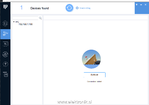

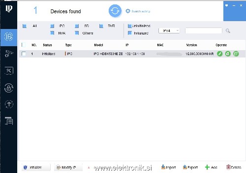

Inštaliral sem ConfigTool 4.11.3, ki pa zazna kamero. V prvem zavihku "Modify IP" je kamera prikazana (slika 1). V drugem zavihku "Modify Config" pritisnem "Refresh" in izpiše "Connection failed" (slika 2).

PrispevekObjavljeno: Sob Apr 25, 2020 5:56 pm    Naslov sporočila:   Odgovori s citatom
Da zaključim temo...
Ne poznam vseh teh strokovnih izrazov... verjetno je bil problem (kot je napisal bostjang), da PC in kamera nista bila na istem subnetu.
PC ima 192.168.0.x
kamera je imela 192.168.1.x, sem spremenil na 192.168.0.x in deluje.
PTZ... ta kamera nima. "Pan-Tilt" se ročno nastavi. Zoom pa se lahko nastavlja preko PC-ja.
