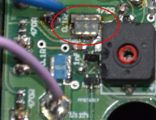

Po dolgem času sem se pripravil k temu, da pogledam, kaj je odpihnilo na tem napajalcu. Saj me je že ob odpiranju minilo, ampak rabim še en nastavljiv vir. Vprašanje: se komu sanja, kakšna bi bila moč upora, ki ga je odpihnilo?

Mislim da je enak kot tisti modri spodaj, poglej kaj piše na njemu in poiskusi najti podatke na spletu.
Lahko pa približno ugotoviš tudi glede na mere.

Kam pa gre modra žica? Na izhodno sponko? Ker kolikor vidim, je vezan zaporedno z njo; in če ni vezan še kam drugam, potem bi lahko izračunal disipacijo v najslabšem primeru, če bi vsaj približno vedel kakšen tok gre po modri žici. Upor ima 0,1 ohm.

Mislim, da je to precej več kot 1W. Think

Jaz bi zalotal en klasičen upor, ko napajalnik "brcne", bi ga obremenil do "daske", izmeril tok skozi upor....

Ena čudna dimenzija je ... napajalc je iz tega foruma ... ne najdem pa nič primernega, kar bi dimenzijsko ustrezalo. Bom moral verjetno res nadomestit z enim klasičnim uporom. Think

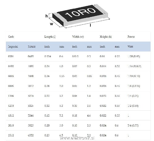

Prispevkov: 5819
Aktiv.: 24.57
PrispevekObjavljeno: Tor Apr 21, 2020 1:25 pm    Naslov sporočila:   Odgovori s citatom
Frenki, če je širina upora 4.6mm je to dimenzija 1812 in moč 1W.

Very Happy Tega sem pa jz svoj čas preračunaval.
Če sta to una upora za lepšo razporeditev, bi moral biti 1W več kot dovolj.
Če pa je to upor za merjenje toka, bi izključil C7 in povečal C9 na vsaj 70nF, ter izločil filter R5 skupaj s C4. Pri cca 1.8kHz faza že zaostaja za 45°. Seveda pa mora tokovna nastavitev delovati.

Tako obkrožen sivo/črn kot pod njim moder upor imata kontakte po daljši stranici in vmes imata neke zarezice, kot da bi bila sestavljena iz treh paralelnih uporov.
Na tiskanini je napisana vrednost 0.1 Ohm (100 mOhm).
Izmeri dimenzije, če ga najdeš v spodnjih linkih current sense seriji uporov, ki so zelo podobni tem na tvoji plati.
MODER in PDF te serije.
SIVO/ČRN in PDF te serije.
Jaz bi vzel 0.1 Ohm/2W.
