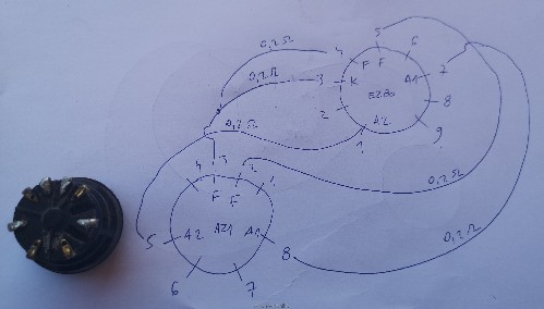

Pozdrav svima, ima li netko prijedlog kako zamjeniti AZ41 sa AZ1 ili eventualno sa EZ80?
AZ41 je ispravljacica koja se koristi kod dosta ex yu radio aparata, a nemam je bas puno, dok AZ1 i EZ80 imam
Dakle trebala bi mi neka shema kako napraviti adapter AZ41 to AZ1 ili AZ41 to EZ80 ako je moguce?

...bolje ne:
AZ1 drugo podnozje i velicina (obicno nema mjesta)
EZ80 drugo podnozje, napon grijanja...
i radio vise nije u izvornom obliku...
...prvom prilikom ti posaljem par komada AZ41 pa nema potrebe "intervenirati" u radio aparate... 😁
(napomena za spoj podnozja kod AZ41: razlicite firme su imale razlicite izvode pinova! provjeriti na svakoj cijevi posebno, kao i na samom podnozju u radiju!)

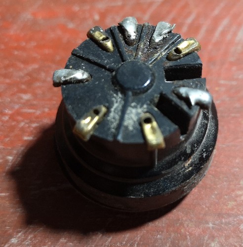

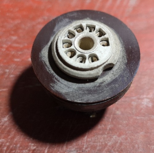

Inace, da podjelim sa ekipom sa foruma, imam gotov adapter AZ1 na EZ80 i provjereno radi, pa eto ako nekoga zanima u prilogu
