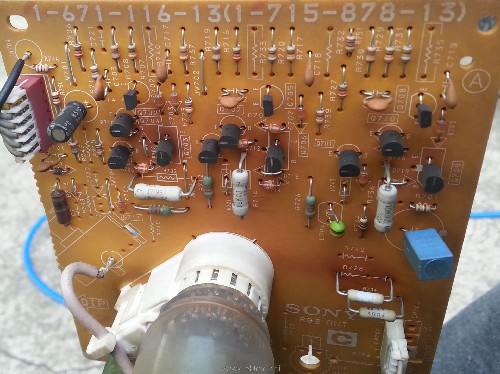

TV je star 20+ let . Je pa občasno v uporabi in do sedaj je zadeva delala brez vsake napake. V zadnjem času pa občasno ... vse pogosteje prihaja do omenjene napake. STD-BY LED utripne 5x, slika pa se počasi povsem zatemni. Slika se čez čas pobere nazaj. Po dokumentaciji (v prilogi - šasija FE1) je opis AKB (R/G/B Cutoff).
Prah, ki se je leta nabiral v notranjosti sem spravil stran .
Je na forumu še kak serviser, ki se je v preteklosti ukvarjal s tem in lahko mogoče iz rokava strese rešitev?

Bojim se, da je katodna cev dotrajana.

Tako je. Lahko sicer regeneriraš, a čudežev ne pričakuj.

Če imaš srečo, pa je lahko samo slab stik. Počasno zatemnjevanje je značilno za prekinitev napajanja gretja katodne cevi, zato išči v tej smeri (slabi stiki na vn transformatorju, na podnožju katodne cevi ter na konektorjih povezovalnega kabla).
