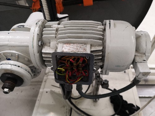

potrebujem pomoč pri prikopu 3F elektomotorja.
Na sliki je 3F 220V elektomotor, ki ga poganja frekvenčnik. Uporablja se za odvijanje materiala.
Iz slike je razvidno da ima elektromotor poleg reduktorja, če nekakšno "sklopko" in dodan še "taho generator".
Vsaj predvidevam, da je taho generator, ker v originalni shemi tako piše.
Imam pa dvome, ker je tam notri ventilator in se na originalu vrti, ko se vrti tudi elektromtor, ko pa se elektromotor ustavi, se ventilator počasi ustavlja.
Torej imam ventilator in taho generator, sedaj pa ne vem kako je stvar povezana. Načeloma taho generatorja ne potrebujem, potreboval pa bi ventilator.
Ne vem kako je sestavljen motor, ampak sklopka se ne aktivira prej, dokler ne doseže nekih "minimalnih" vrtljajev. Rotor lahko pri malih vrtljajih ustavim z roko.
Ventilator se v naši novi konfiguraciji vrti z isto hitrostjo kot motor - rotor (zelo počasi), medtem ko se na originalu (zelo hitro - ko je motor aktiven).
V originalu je namensko razvita plošča. ki je sedaj pač nebi uporabili (Soprem).

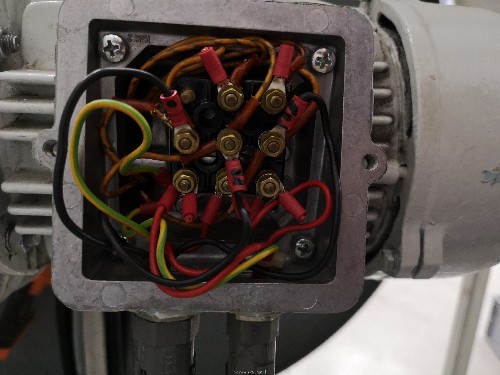

V dozi imam 8 priključkov:
2- termostikalo
3 - dovod (vezava trikot direktno na sponkah)
3 - taho-generator- motor...?
Kakšna ideja kako stvar povezati? So ti ventilatorji 220? nebi rad česa skuril.

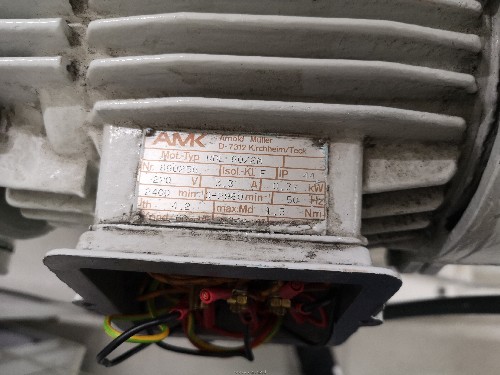

A si pa prepričan, da je gor taho. Po moje je ventilator. Glede na napisno ploščico - vrtljaji od 0-2800 sklepam, da gre za posebno izvedbo motorja sicer takega podatka ne bi bilo na tablici. Ne spomnim se točno kako se že imenuje. Take motorje smo imeli v podjetju kjer sem bil prej zaposlnen na tirnih dvigalih na kolutih, ki so navijali-odvijali kabel. Motor je zmogel določen konstanten navor. Načeloma je bil lahko vključen in mehansko ustavljen. Smeromenjalna izveba je bila izvedena klasično s kontaktorji (brez kakega frekvenčnika) in se je vključevala istočasno kot se je vklapljalo premikanje tirnega dvigala.
_________________ lp
Silvo |

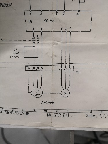

Prilagam še sliko sheme.
Na spletu niti ni nobenih podatkov, tako da je toliko težje.
Kar mene moti je to, da motor vleče cca. 5A pri cca. 30Hz. Frekvenčnik je sicer 400V ampak je z parametri omejen na 220V.
Termične zaščite nisem vključil, ker zabriše frekvenčnik takoj ven (potegne 5A+). Tisti boost sem moral izključiti.
Sedaj motor deluje ampak se izjemno greje, saj povprečno poteguje 5A.
Še nisem imel podobnega primera in se zato oglašam na forum.
V vseh vezavah tega proizvajalca so isti motorji in so vodeni enako kot na priloženi sliki (neke vrste regulator).
Sicer se ne spomnim ali se je regulirala tudi hitrost ali ne, ampak pri tem modelu dvomim.
Iz "tahota" pridejo 4 kabli, PE + 3x signal, upornost med posameznimi "signali" je neskončna. Če motor zavrtim na roko - rotor - se začne upornost spreminjat.

Tole na načrtu je običajen enofazen motor. S frekvenčnikom si tukaj dosti ne boš mogel pomagat. Kondezator služi za smer vertenja. Tudi s podobno zadevo sem imel opravka. Na liniji je bil navijalec selotejpa ji je selotejp odstranjeval z obedlovanca.
Regulacija je bila izvedena s triacom - podobno kot regulator svetlobe.
Moment se je nastavljal s potenciometrom.
Silvo |

Še enkrat - tole na načrtu je enofazen motor. Ima glavno in dva pomožna navitja.
(podbna vezava je bila v starih pralnih strojih mala brzina - pranje) Glavno navitje je običajno izvedeno iz debelejše žice . Pomožna navitja sta enaka le konci so zamenjani. Tole ne gre priklopit na tri faze. Eno navitje bo "zaviralo".
Poskusi zvezati kot je v načrtu. Namesto tiste regulacije daj navaden svetlobni regulator.

Žice ki pridejo iz motorja, so vse enako debele. Sam sem bil prepričan da je 3f motor zvezan na 1f .
Ker v primeru 1F motorja, nebi mogel narediti tega

Jaz trdim da je motor navit enofazno sicer na tablici ne bi bilo podatkov za kondezator.

Ste imel srečo pri tem poizkusu. Zagozda je lahko zelo nevaren izstrelek.
