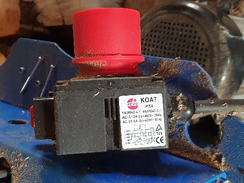

Le kje kupiti tole stikalo?
p.s.
Smo že preko garancije uveljavljali popravilo!
Sedaj se zopet pojavlja enaka napaka: samo občasno se stikalo vklopi ...
stikalo OBI od cepilca drv |

Jaz bi kupil klasično 3 fazno stikalo 0-1.
MarkoM Član
Pridružen-a: Tor 12 Sep 2006 15:29 Prispevkov: 2825 Aktiv.: 12.33 Kraj: Lovrenc na P.
Objavljeno: Tor Avg 19, 2014 8:59 pm Naslov sporočila: |
Montiral bi ga pa namesto vtičnice, saj kabel lahko zviješ okoli stroja, ko ga ne uporabljaš.

Tisto v škatli ni samo stikalo, tudi zaščita motorja je not.
_________________ Tule nisem več aktiven. |

+ zaščita proti ponovnemu vklopu

...očitno je zaščita taka, da se samo občasno vklopi!
Je pa tako narejeno, da se ne more odpreti...vsaj zaenkrat ne vem kako bi to odprl!
le kje se to lahko kupi?

Tracom jih ima recimo poceni. Vprašanje pa je, če bo šlo ravno direktno v originalno ohišje.

Takšna stikala s trifaznim CEE vtikačem vem da sem videl v Bauhausu v Hočah. Ne vem pa, če so dimenzije ohišja enake.

hvala za info....tudi tukaj so informacije:
http://www.elektronik.si/phpBB2/viewtopic.php?t=37335
Sem naročil neko drugo stikalo, ta vrsta stikal so res nekvalitetna!
