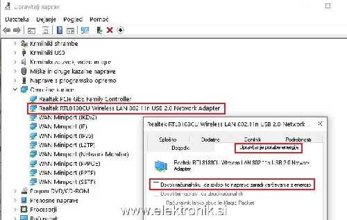

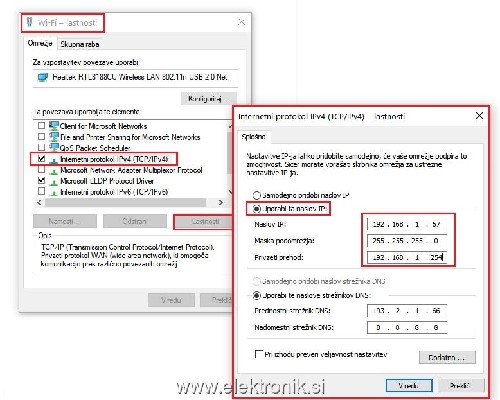

Nastavi wi-fi kartici fiksen IP naslov, tak kot ga takrat dodeli DHCP.
Na sosednjem forumu sem pokukal v tvojo pripeto ip.txt datoteko in kaže, da dodeli wi-fi kartici 192.168.1.67.
Nastavi, shrani, popolnoma ugasni računalnik (da izgine tudi napajanje USB vtičnic), ponovno prižgi PC in test.
DNS imam jaz javne, enega od Arnesa (193.2.1.66 ali 72), drugi Googlov (8.8.8.8 ali 8.8.4.4.)
p.s.
Odstrani tudi kljukico pri dovoljenju, da PC upravlja/izklopi kartico zaradi varčevanja z energijo.
Shrani, restart in test.

Probal sem po tvojih navodilih, vendar brez uspeha.
Varčevanje z energijo imam izklopljeno.

PrispevekObjavljeno: Sob Maj 09, 2020 12:58 pm    Naslov sporočila:   Odgovori s citatom
Kaj pa če izbereš fiksno standard g? Na istem koncu kot na sliki WIFI_power.JPG.
