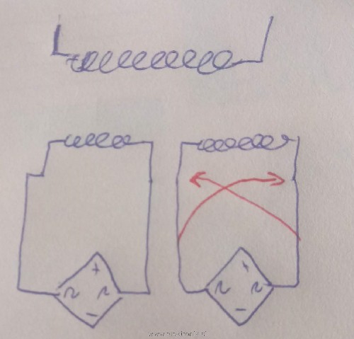

PrispevekObjavljeno: Tor Maj 19, 2020 9:17 am    Naslov sporočila:   Odgovori s citatom
jaz sem sicer uporabil dva ločena transformatorja, a je problem verjetno isti. Na enem izmed njih sem sekundar obrnil. Kot na skici spodaj z rdečo.
