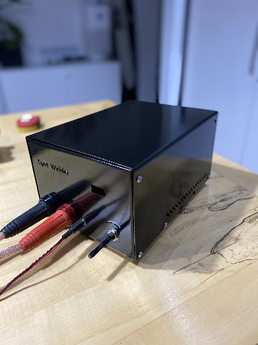

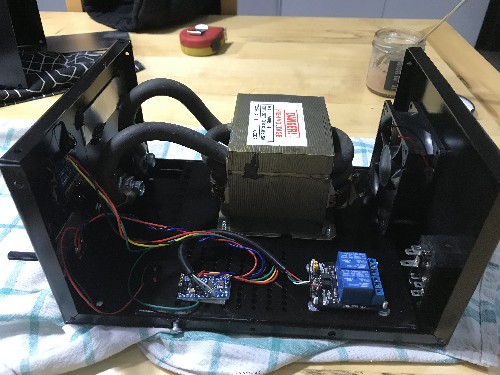

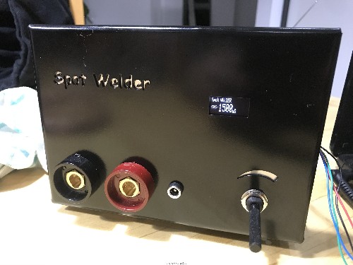

Pobesneli Član
Pridružen-a: Sre 02 Jan 2008 1:24 Prispevkov: 1070 Aktiv.: 5.39 Kraj: Ajdovščina
Objavljeno: Pon Maj 25, 2020 9:43 pm Naslov sporočila: |
Več to 35mm2 ne bi dal jaz. Ker jaz sem imel pri roki 60mm2, pa je blo toliko da je stopilo in delalo luknje v pločevino. Nikakor nisem mogel nastaviti časa varjenja. Po menjavi na 35mm2, dela kot urica
Elektronika je arduino nano, releje sem kasneje zamenjal na ssr po nasvetu ljudi ki so že delali.
2.18 MB |
8 krat |
2.41 MB |
23 krat |
1.91 MB |
16 krat |
tlogar Član
Pridružen-a: Pon 23 Mar 2015 16:57 Prispevkov: 189 Aktiv.: 1.71
Objavljeno: Pon Maj 25, 2020 9:53 pm Naslov sporočila: |
Je tisti mali konektor za stikalo, da vklopis varjenje?
