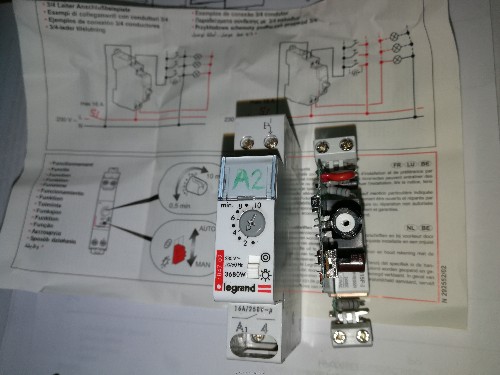

V hiši sta v elektro omarici drug poleg drugega priključena dva stopnišna avtomata Legrand Rex 800. Na enega je priključena ena svetilka(klasična žarnica) na drugega pa dve svetilki(varčni led svetilki). Prvi že 10+ let dela brez problema. Pri drugem sta pa zamenjana že dva ali trije v tem času. Kar na lepem odpove, brez kakšnega opozorila Sad Sem odprl nedeljujoče in je pri vseh prebilo(skurjen) upor R3 - vhod iz tipkal(sponka B).
Kaj bi lahko povzročilo vedno isto napako? Vezavi obeh avtomatov sta isti, tudi število tipkal je enako.

PrispevekObjavljeno: Pon Maj 25, 2020 10:12 am    Naslov sporočila:   Odgovori s citatom
Če gedo na tisti vhod tipkala je verjetnost, da kdo zalaga tipko oz. je kje na mesto tipke zmontirano stikalo. Slednje sem sam doživel vsaj dvakrat. V bloku so stanovalcki sami menjali pokvarjeno tipkalo, a so ga zamenjali s stikalom.
Če gre za stopniško razsvetljavo je dobra rešitev zamenjava svetilk s svetilkami s senzorji.

PrispevekObjavljeno: Pon Maj 25, 2020 10:40 am    Naslov sporočila:   Odgovori s citatom
Silvo je napisal/a:
to sigurno ne, ker je to privat hiša, hodnik oz stopnišče s 4 tipkali, preverjeno noben ne ostaja "zataknjena"...

PrispevekObjavljeno: Pon Maj 25, 2020 10:59 am    Naslov sporočila:   Odgovori s citatom
Meni se zdi, da prebije delno ono diodo na spodnji strani tiskanine, pa potem oni 100 ohm upor malo greje preveč - filter z onim rdečim kondičem. Zgleda, da je ali to filter za motnje med kontaktom glavnega releja ali zaščita za navitje releja avtomata. Bolj verjetno za slednje.
Ps.: tudi pri nas se je menjalo luči za šmensi-fensi s senzorjem in imajo notri vklop z relejčkom ... samo čakam, da bo konec garancije in bodo začele crkavat. Prej so bile navadne žarnice in bi bilo bolje, da so ostale in sem predlagal in naredil shemo pred leti (z zerocross in prenapetostno) na glavnem releju/avtomatu v kleti. Bi žarnice in stop.avtomat bistveno manj crkovale ... niso poslušali ... "šminka" je bolj važna ... čeprav sem nabavil navadnih žarnic za dve desetletji Twisted Evil ...
