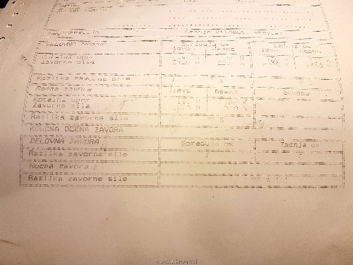

Sem našel enega Epson-a, tako da bom stestiral.
Drugače pa modul http://www.print2pc.com/NewMedica_RedTitan.htm je nekje 800€.

Zna delovati vsak tiskalnik, ki ima centronics/paralelni vmesnik.

DusanK je napisal/a:
Ni nujno.
Tiskalnik v navezi s strojem je običajno "slep" Vse kar bo delal (FF,LF,CR...) mu mora stroj pošiljat. V ta namen se uporabljajo kot je zgoraj navedel frenki, epsonove ESC_P kode. Vsi tiskalniki tega ne podpirajo zato se lahko zgodi, da izpis ne bo dober.
Prispevkov: 1975
Aktiv.: 12.86
PrispevekObjavljeno: Tor Jun 09, 2020 9:35 am    Naslov sporočila:   Odgovori s citatom
Moj zgornji odgovor sem spesnil glede na podatke iz prispevkov @elpollo:
Seiko precision SP-2400 je Epson FX kompatibilen in ne ESC/P(2), 9 iglic, brez ČŠŽ, A4 ali traktor papir...
To bi moral razumeti in natisniti vsak matrični tiskalnik, četudi ni ESC/P(2).
In seveda obratno, vsak ESC/P(2) tiskalnik (navadno so to bili 24iglični) bi tudi znal natisniti Epson FX kodo za 9 iglic, ki jo ta stroj pošilja preko Centronics vmesnika.
