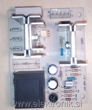

Popravljam star MIG/MAG varilni aparat, bojda neka Iskrina zadeva za nemški trg in notri je krmilna plošča z oznako VAR-03. Problem je v tem, da regulacija hitrosti žice ne deluje, stalno je polna hitrost žice. V bistvu je ta problem že nekoč bil, pa je elektromehanik zamenjal krmilno kartico, ne vem pa, če je dal enako kot prej ali ekvivalentno. Po tem je aparat normalno delal, dokler se ni spet pokvaril.
V glavnem, sedaj je notri kartica z oznako VAR-03 in zanima me, če je to znana kartica, od katerega proizvajalca je in če je mogoče kje dobiti shemo zanjo (iskanje na internetu mi v glavnem vrača poljske strani, pa kakšno nemško, sheme pa še nisem dobil). Pa zanima me, kaj bi lahko bil problem.
Kartica se sicer zdi zelo preprosta, gor je zelo malo elementov, nobenega mikroprocesorja, tako da bi se jo moralo dati popraviti.

Verjetno prebit tranzistor? Odstrani hladilno rebro in poglej oznake na njemu.
Ali je na motorju dodana dioda med + in - , vezana v zaporni smeri? Tu na shemi je ne vidim.

sebaveh je napisal/a:
Aha, zadeva dobiva smisel. V bistvu sem vizualno opazil počeno diodo (na sliki spodaj) in sem nabavil enako ter jo zamenjal, vendar ni pomagalo. Očitno bo potrebno še tranzistor. Bom poročal čez par dni, ko dobim nov tranzistor.

Poglej, če imaš iste oznake tranzistorja BDW93 in triaka BTA41-600.
Preveri poleg omenjenih elementov še vse diode, tudi zenerco, graetz in tudi triak BTA, če ni prebit med A1/A2. Vsi so potencialni kakdidati za e-britof ne samo dioda D2, ki je vidno razklana.
Vir načrta in plate.
Osnovna shema in označbe na podobni plati VAR-03.

Sem popravil ploščo in varilni aparat dela. Hvala obema za koristne nasvete!
Glede na to, da je bil enaka okvara že dvakrat, me še zanima, če lahko kaj naredim, da se ne bo kmalu spet ponovila, ali naj zgolj držim na zalogi diodo in tranzistor (to že imam), da lahko ob naslednji okvari takoj popravim?

Preveri še R1 in C3. Slednjega izmeri z RCL instrumentom, če še ima vse nanofarade v sebi in da nima preveč povečanega ESR.
Vzporedno motorju, čim bližje njemu, lahko vežeš še diodo (lahko kar 1N4007) v zaporni smeri, da zaduši induktivne konice.
