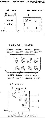

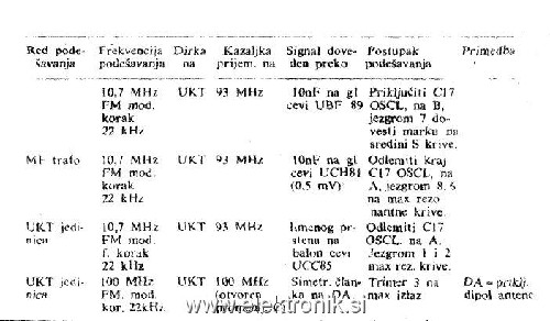

MF mi je uspelo uglasiti, ima pa ta radio dosti bolj "ozek" MF kot npr. Triglav ali Soča, namreč krivulja je bolj oblike črke V, kot pa U, če seveda uglasim za center 10.7 MHz in največjo jakost signala.
Zdaj imam le še problem z uglasitvijo FM enote. Namreč sprejem postaj na začetku skale (87 do cca 92 MHz) je veliko slabši kot na kakšnim Triglavu, je pa zato nad 92-93 MHz sprejem presenetljivo dober, oz. še boljši kot bi pričakoval. UCC85 sem že menjal in ni kaj veliko izboljšalo situacije. Je pa nekdo že vrtel nekaj, saj postaje niso čisto na pravih mestih, na koncu pa je sprejem do skoraj 104 MHz (sumim, da je nekdo že želel raztegniti skalo).
Skratka, rabil bi še podatke za uglaševanje UKV enote. Pripel sem dva posnetka zaslona sheme, kjer se vidi razpored elementov na UKV enoti, vendar manjkajo navodila za uglasitev trimerja 4 in 5 na UKV enoti.

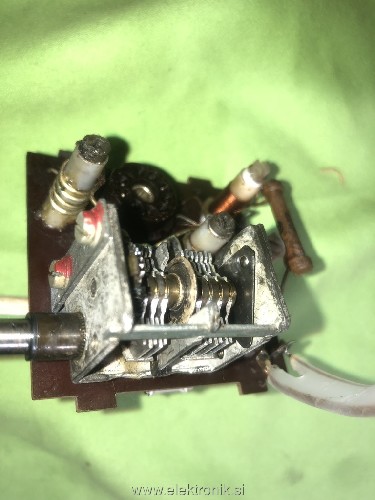

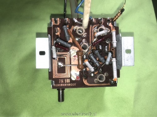

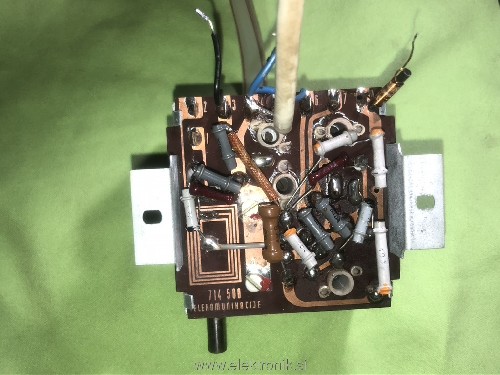

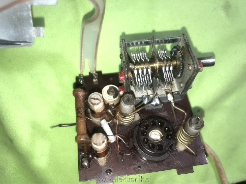

Demonitral in razdrl sem UKV tuner radia Vesna 60 UKV, saj še vedno iščem razlog za slabše delovanje tunerja. Enota ni bila nikoli pred mano odpirana, ampak vseeno oscilatorja ni bilo mogoče uglasiti na področje 87-101 MHZ, ampak je šel najnižje do 104 MHz, najvišje pa do okrog 114 MHz. Ko sem dospajkal dodaten 10pF trimer kondenzator na spodnji strani vzporedno obstoječemnu, pa je bilo mogoče spustiti frekvenco nižje, na 87-101 MHz, za katero je tudi tuner predviden. Občutljivost se je po celi skali močno popravila, saj prej vhodni nihajni krog ni čisto sledil oscilatorjevemu. Torej je definitivno trimer kondenzator izgubil na kapaciteti, zato sem naročil že novega (vizualno identičnega temu).
Tuner sem testiral z zunanjim napajanjem in z elektronko ECC85 (namesto UCC85) in na šasiji Triglav-a, saj je šasija Vesne dokaj neprimerna za takšne teste. Triglavu sem onesposobil oscilator, da sem ga ozemljil preko 100pF kondenzatorja, MF signal s tunerja pa sem priklopil na MF vhod Triglava.
V priponki prilagam par fotografij tunerja. Kot zanimivost, je že izveden na tiskanem vezju, kar je za datum izdelave (1960) zelo zgodaj. Antenska tuljava je tudi izvedena na tiskanem vezju.

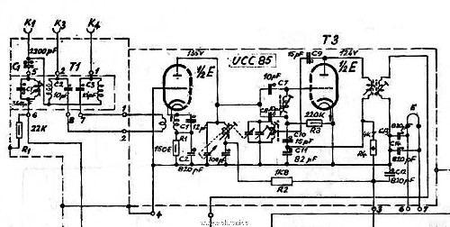

Zdaj pa nagradno vprašanje, vemo da je 99% napaka v tunerju, vendar kaj bi lahko bilo sploh krivo? V priponki sem pripel izostren del sheme s UKV tunerjem.

Lahko bi si predstavljal, da osc. in mešalna trioda neželjeno deluje kot reaktančna cev, če se spreminja napetost na njeni mrežici - to bi se lahko zgodilo tudi kot posledica plazečih tokov, umazanije, vlage v tisk. vezju, slabih kondenzatorjev (C7, C8, C10)... Mogoče ne bi bilo odveč zamenjati tudi R3 (220k).

Vse te kondenzatorje sem odlotal in izmeril z zelo občutljivm LCR metrom. Vsi so znotraj 2-5% toleranc, nobeden ni odprt oz. ne prebija. Pomeril sem tudi vse ostale in so vsi skoraj 100% točni, le eden 820pF je meril 750pF.
220K upor je tudi OK, meri 228K, kar je še vedno znotraj 5%.
Vezje je že bilo enkrat očišeno z bencinom, zdaj sem še enkrat na novo prispajkal vse lote in kolofonijo dobro očistil. Hkrati sem vezje še enkrat očistil z acetonom in sprejem za čiščenje elektronike.
Po hitrem testu zunaj radia bi rekel da je stanje mogoče malenkost boljše, ampak še vedno se frekvenca zelo seli.

Po testu vseh elementov in večkratnem vizualnem preverjanju, menim, da tuner deluje kot je bil dizajniran, vendar je dizajn takšen, da se antenski in osc. del motita med seboj.
Če primerjam po shemi zelo podoben tuner v radiu Triglav, je v sami izvedbi močno drugačen. Tam sta ant. in osc. del ločena z ozemljeno pločevino, ki hkrati ločuje polovici elektronke, MF pa je v svojem lončku. Tam skorajda ni možno da bi prišlo do kakšnih medsebojnih vplivov antene in oscilatorja.
Tukaj pa je vse izvedeno na tiskanem vezju, med sklopi pa ni nobene ločitve, zato skorajda ni čudno, da prihaja do nekih medsebojnih vplivov.
Največ kar sem lahko še naredil, je to, da sem fizično čimbolj premaknil elemente, med katerimi lahko pride do kakšnih medsebojnih vplivov. Opazil sem še tudi, da je bila prekinjena povezava opleta kabla za MF na pločevinast lonček UKV enote.
Situacija je zdaj malo boljša. Razmišljal sem da bi spremenil MF uglasitev, da bi bila rezonančna krivulja bolj ravna na vrhu in bi tudi pri zanihanju frekvence, ojačanje ostalo bolj ali manj enako.
Na koncu sem ugotovil še to, da je pri veliko postajah, vendar ne pri vseh, z vgrajenim dipolom sprejem nepričakovano slab. Hkrati sprejem izjemno niha, v kolikor se le približaš radiu. Npr. postajo kjer je na 1/4 zaprto magično oko in zelo hreščeč zvok spremeni v odličen sprejem in popolnoma zaprto magično oko le roka na ohšiju radia. Nekaj je zagotovo zaradi zanihanja frekvence, ampak vseeno dvomim da toliko.
V kolikor pa namesto dipola uporabim pol metra dolg kos žice, pa je sprejem pri večini postaj odličen, magično oko se zapre do konca, itd. Približevanje rok ali hoja po sobi v tem primeru ne vpliva na sprejem oz. le minimalno. Vseeno pa dve ali tri postaje boljše sprejema vgrajen dipol.
Ima kdo kakšno idejo, kaj bi še lahko bilo? Pričakoval bi, da bo vgrajen dipol sprejemal veliko boljše od nekega konca žice...
