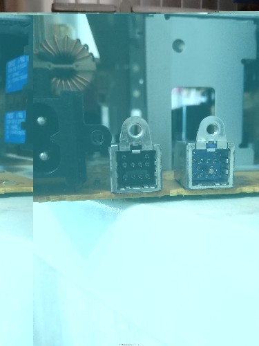

Imam omenjen nizkotonec za katerega nimam DVD predvajalnika ki je prišel zraven ima pa dva posebna priključka pri katerih bi rad našel pine da bi lahko zadevo priklopil na računalnik, telefon in od tam predvajal glasbo. Nizkotonec je aktiven ima svoj ojačevalec vendar ne deluje ker ne dobi ukaza od glavne enote da se vkjuči.Našel sem na internetu service manual vendar bi rabil vašo pomoč da bi uspel to narediti če se bo seveda sploh dalo.

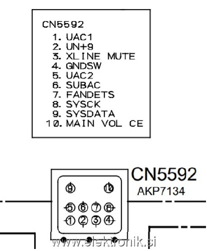

Na sliki sta dva konektorja črn za vklop in moder za audio signal.Zraven je slika od črnega konektorja na modrem sem iz manuala razbral da ima na pinih:
1 - SW subwoofer
2 - FL front left
10 - SL surround left
11 - CN center
V manualu ni podan pinout za moder konektor tako da se bom s tem malo poigral.
Bi morda na črnem konektorju moral združiti GNDSW in SUBAC?

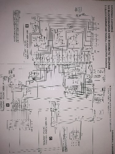

Objavljeno: Pon Jun 15, 2020 8:47 pm Naslov sporočila: |
Morda bo na tej sliki kaj bolj jasno. Meni nažalost ni ker nisem iz tega področja lahko pa me kdo usmeri kaj lahko prvo probam.

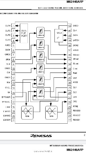

Sedaj gledam gre vse preko E-VOL IC čipa. Na pinu 42 bi moralo biti 5V za poganjanje ki ga dobi verjetno iz DVD enote preko tega čudnega konektorja. Če jaz posebaj dodam teh 5V na pin 42 mislite da bi delovalo?

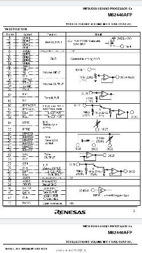

Še pinout od čipa.
374.52 KB |
2 krat |
PrInC55 Član
Pridružen-a: Pon 11 Mar 2013 12:52 Prispevkov: 25 Aktiv.: 0.18 Kraj: Ljubljana
Objavljeno: Pon Jun 15, 2020 9:40 pm Naslov sporočila: |
Še drugi del.
596.95 KB |
6 krat |
MOND Član
Pridružen-a: Sre 12 Okt 2005 20:05 Prispevkov: 623 Aktiv.: 2.80 Kraj: Ljubljana
Objavljeno: Tor Jun 16, 2020 2:22 pm Naslov sporočila: |
Tole spravit v življenje bo kar lep zalogaj.
Poleg 6x Audio povezav, je potrebno pogledati, kako se omogoči vse MUTE signale in na vseh izhodih ojačevalnikov so releji, ki morajo za biti tudi sklenjeni, če želiš kaj slišat iz zvočnikov. Za nameček je videti še aktivno hlajenje z ventilatorjem...
Imaš tudi ostale zvočnike, ali pa bi rad usposobil samo en MONO Sub kanal.
