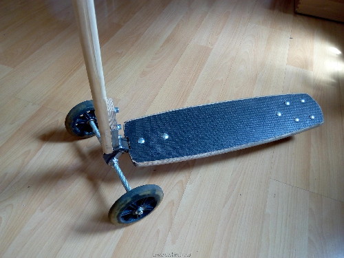

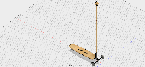

Sem šele pri modeliranju....
Je priprava kode komplicirana in kako poteka?

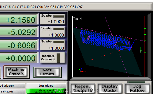

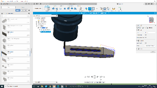

Nekaj malega sem delal v fusion 360. Ja je kup nastavitev ,za hobiste bi si želel CAM malo bolj enostaven. Za modeliranje je pa fusion360 N.1 Ja no po novem ne morem izvoziti pdf delavniške risbe. Rolling Eyes
