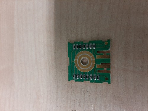

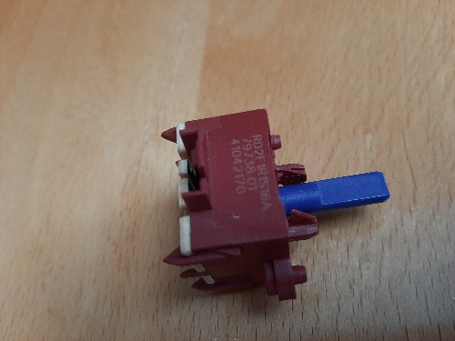

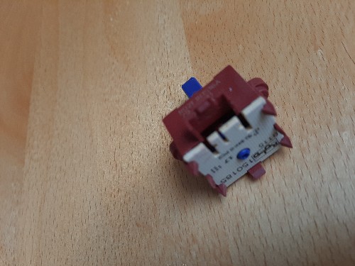

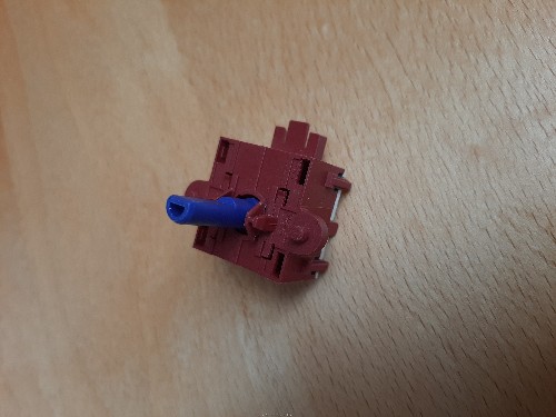

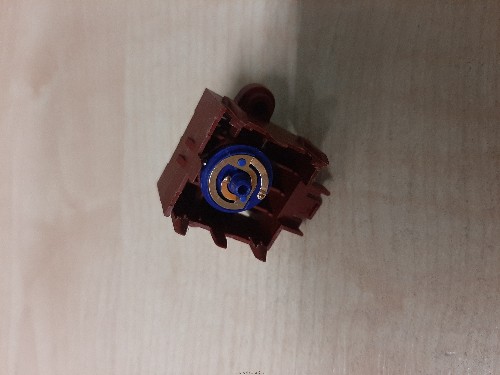

Tako izgleda gumb za izbiro programov.
Ohišje gumba je dimenzij - 25x25 mm.
