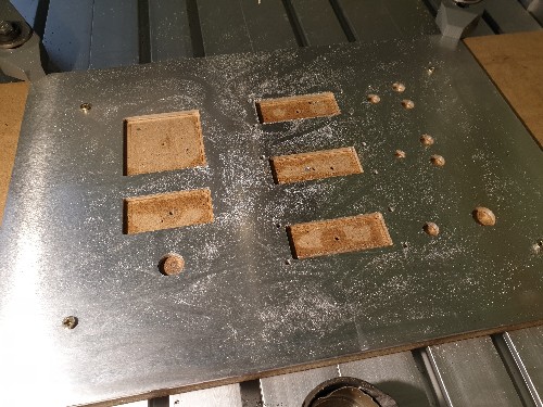

Začel izdelovati "dodatek" za starejši tiskarski stroj.
Rezkanje sprednje plošče iz aluminija 3 mm |

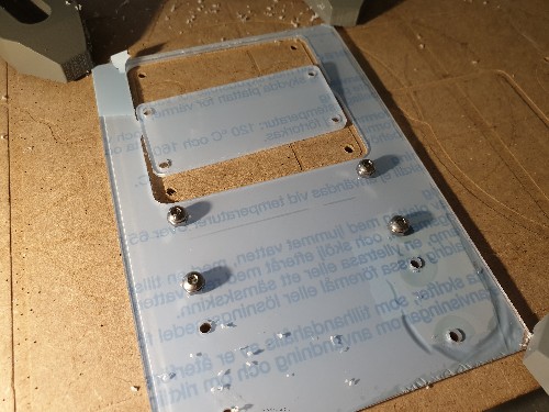

Rezkani prozorni pokrovčki za displeje. |

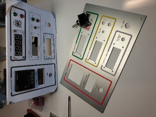

Eloksirana in potiskana sprednja plošča. Zadaj prototip iz lesonita. |

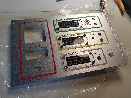

Sprednja plošča eloksirana in potiskana čaka na montažo. |

Pleksi rezkan s CNC strojem? Kaj pa natis na kovini, kakšna (sploh domača!) naprava je tega zmožna? Za lasersko graviranje sem že slišal, vendar tam ni barv. Izjemno zanimivo.

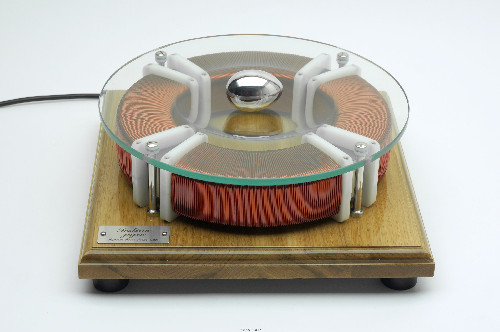

Po enem letu dokončal Teslino (Kolumbovo) jajce za prikaz delovanja vrtilnega magnetnega polja. Jajce se ob priklopu na omrežno napetost zavrti in postavi pokonci.

Pokrovčki za displeje so narejeni iz VIVAK plošče debeline 2mm. Pred leti sem jih kupil v trgovini Mladi tehnik, verjetno se še najdejo v kakšni modelarski trgovini, trgovine Mladi tehnik v BTC ni več.
https://www.pako.si/pet-polyesterske-plosce/vivak%C2%AE
Tisk na kovino je narejen z UV-LED tiskalnikom.

Zgleda zelo zanimivo. Imaš kakšen članek na to temo? Oziroma iz kje si črpal ideje za izdelavo?

Ideja je Teslova iz leta 1893, ki je naredil takšen model za svetovno razstavo v Chicagu, ko je predstavil izum vrtilnega magnetnega polja. Nisem imel nobenega članka ali kakršnihkoli navodil s podrobnostmi izdelave, samo kar je fotografij podobnih jajc na netu (glej Tesla's Egg of Columbus). Vse sem moral izračunati in preizkusiti sam; velikost/prerez jedra, število ovojev, debelino žice... Ker sem želel, da je moj model drugačen od večine drugih, sem si zamislil, da so navtija sektorsko ločena in se lepo vidijo ovoji - ostali navijajo "divje" in potem maskirajo z izolirnim trakom, ali navijejo čez še eno slepo navitje. Poleg tega je med navitji prostor, da se vidi jedro. Navito je, seveda ročno, pet slojev žice, navojev je pa... veliko.
In kjer ostali dajo na vrh leseno ploščo, kar je sicer bližje originalu, sem dal stekleno, da se vse dobro vidi in je boljše tudi iz didaktičnega vidika.

Res lep in profi izdelek !
Čestitke !

Se pridružujem, zelo lep in zanimiv zdelek!!!!!!

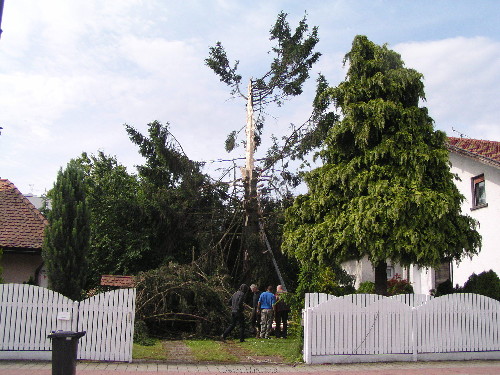

Čistim(mo) posledice udarca strele na dvorušču.

Uf, je moralo biti pa podobno kot TUKAJ.
