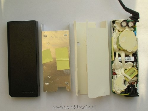

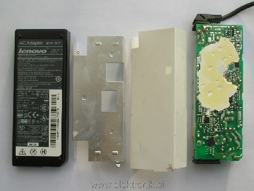

Sprašujem se, ali je bela zalivka v teh napajalnikih namenjena odvajanju toplote na aluminijast okvir.
Kako take napajalnike po popravilu zaprete? Ali dodatne kakšno prevodno lepilo? Razmišljam o toplotno prevodnem silikonskem kitu tam, kjer je zalivka ravna.
PS: Pri tem napajalniku je bila napaka v pomožnem napajanju. Na spodnji strani, kjer je zalivka odstranjena je bil fuč 0 Ohmski (!) upor SMD, preko katerega gre napajanje. Posledično ni štartal PFC, pa tudi flyback krmilnik najbrž ni imel ustreznega napajanja. Neobremenjen napajalnik je kljub temu dajal ven pravo napetost.
Notranjo napajalnika za prenosnik - spodnja stran
 Velikost datoteke:  143.91 KB
Notranjo napajalnika za prenosnik - zgornja stran
 Velikost datoteke:  115.7 KB
Nazadnje urejal/a bostjang Ned Jul 19, 2020 11:04 am; skupaj popravljeno 1 krat

... ma to je oni rumeni lepljivi "blob", ki drži zadeve skup, da ni šraufov in vibracij IMHO ...

PrispevekObjavljeno: Ned Jul 19, 2020 12:00 pm    Naslov sporočila:   Odgovori s citatom
Jaz mislim, da je silikon na sliki.
