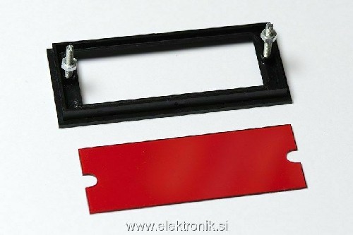

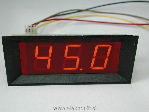

Iščem informacijo, kje bi se dalo kupiti rdeče zaslonsko "steklo", kot se je uporabljalo na starejših napravah, ki so vsebovale LED prikazovalnike. Nekaj takega, kot se vidi na pripetih slikah. Včasih so to prosojno rdečo plastiko, večinoma zaščiteno z belo samolepilno folijo, prodajali v vsaki trgovini z elektroniko, danes pa kljub iskanju več ne najdem, da bi to še kdo tržil. Ali pa ne iščem pod pravim nazivom... Potreboval bi le "stekelce", brez okvirja, v velikosti približno 4 x 8 cm2.
Za vsako uporabno informacijo v naprej hvala!

Tole sem tudi sam pred časom iskal.
Našel sem v conradu. ***klik***
(nisem ravno prepričan, da je povezava točno to - našel sem ga v sami trgovini na policah, kjer imajo moderarsko robo)

Če ne najdeš tega rdečega pleksija, lahko uporabiš tudi prozornega in nanj prilepiš temno folijo, ki je namenjena temnenju avtomobilskih stekel.
Preverjeno zelo dobro deluje na rdeče LED displaye še boljše od original rdečega pleksija, tudi če gor posveti sonce. Folijo za temnenje dobiš v nekaterih trgovinah z avto deli oziroma nekje kjer se ukvarjajo s takim in drugačnim tuningom in pimpanjem avtomobilov. Zagotovo bi našel celo kakšne ostanke te folije.
Pred davnimi leti se je dalo tak rdeč pleksi dobiti v trgovini Astra Chemo v LJ, ampak ta trgovina že dolgo ne obstaja več, Pred več kot 20 leti sem delal ene krmilne enote in sem tam kupil plato 3mm debelo in jo razrezal, robove porezkal, da je pasalo čez celo čelno ploščo ohišja. Kar ni bilo okenca za display, sem prekril z natisnjeno folijo.

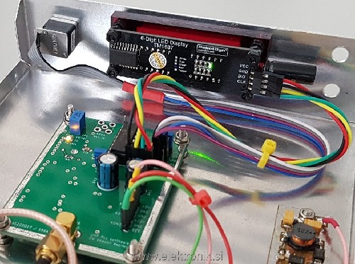

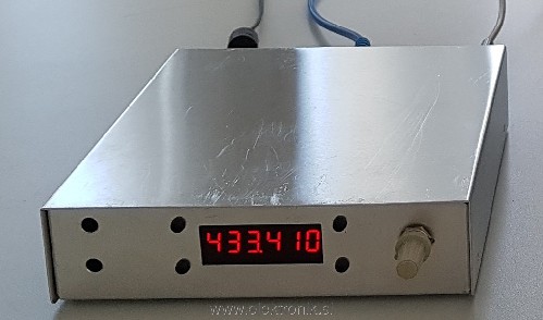

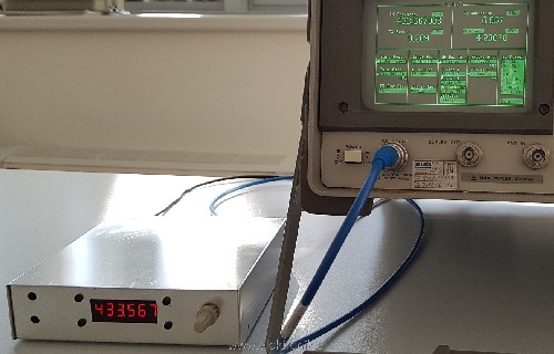

Da zaključim to temo, kot se spodobi, najprej še enkrat hvala vsem za sugestije. V napravi sem uporabi pleksi rdeče barve, d=3mm, tak kot se prodaja v modelarskih trgovinah, Conradu, večje kose pa se tudi da za razumen denar kupiti pri nekaterih slovenskih spletnih ponudnikih. Barva samega pleksija je primerna, vidljivost rdečih LED prikazov pa odlična, nad pričakovanji.
Manjši problem je debelina pleksija. "Prava" plastična stekelca, namenjena uporabi z LCD, kot so se dobila včasih, so bila precej tanjša. To je pomembno, če se pred "stekelce" doda še pravo steklo za mehansko zaščito proti praskam. LED prikaz je z uporabo rdečega pleksija d=3mm potem že precej zamaknjen za ravnino izreza čelne plošče ohišja, kar je lahko težava pri pogledu od strani.

Debelina ima pa tudi svoj plus. Ko smo pred časom testirali napravo z displejem, se je ta pri razelektritvi 100pF, nabitega na 8kV, skoraj vedno resetirala. (to je del EMC preskusov, pri tem se naprava ne sme resetirati). 1,5mm debel pleksi čez displej je rešil problem.
