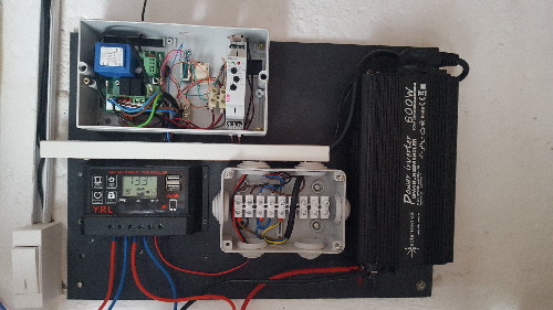

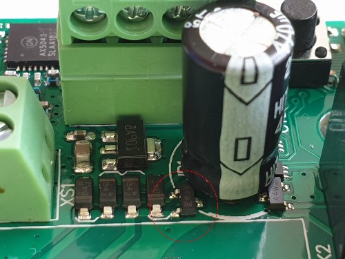

prosil bi za pomoč pri rešitvi težave pri zamenjavi sprejemnega modula za daljinsko upravljanje garažnih rolo vrat. Pogon (motor) garažnih vrat je 220 V, v garaži pa ni elektrike. Zato imam na strehi fotovoltaični modul 50 W, ki preko regulatorja polni 55 Ah akumulator. Ob pritisku na daljinca se vklopi razsmernik 600 W, ki obratuje v prostem teku 2 sekundi,nato pa zakasnitveni rele pošlje napetost na motor, razsmernik se obremeni s cca. 300 W in vrata se odprejo ali zaprejo. Po zaključenem odpiranju ali zapiranju po pol minute mirovanja rele zopet izklopi razsmernik in pod napetostjo je samo sprejemni modul. Ta zadeva v tej konfiguraciji že obratuje nekaj let, zdaj pa je sprejemni modul potreben zamenjave z novim, vendar očitno nova verzija sprejemnika ne deluje tako kot je delovala odstoječa. Celoten sklop prikazuje fotografija 1.

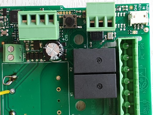

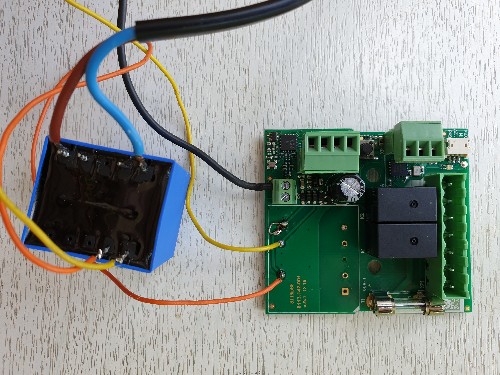

Ker mora biti sprejemnik vsezkozi v pripravljenosti (torej pod napetostjo), jaz pa nimam stalnih 220V, sem napetost 12 V prispajkal neposredno na tiskano vezje, na gladilni kondenzator, in ta zadeva je do sedaj delovala. Sedaj pri novem modulu pa sem naredil enako, vendar pri neposrednem priklopu na 12 V modul ne deluje in pade v nedefinirano stanje. Ko ga priklopim preko transformatorja pa spet deluje vse kot je treba.
Po moji laični presoji je v redu, če napetost 12 V prispajkam neposredno na gladilni kondenzator. Saj se od tam dalje elektronika napaja z enosmerno napetostjo in je za elektroniko vseeno ali dobi 12 V iz transformatorja, ali pa pripeljem že usmerjeno napetost na zaključni del usmerniškega dela vezja. Iz fotografije so razvidne štiri doide in pa gladilni kondenzator.
Očitno je na usmerniškem delu še nekaj, kar zmoti delovanje vezja, če ga priklopim neposredno na 12 V.
Želel bi zadevo rešiti tako, da na tiskanino nekam pripeljem 12 V in da zadeva deluje.

Možno, da ima detekcijo/merjenje 230Vac.
In če mu pogoji ne ustrezajo ne štarta MCU.
Pa si prepričan da je na gladilnem kondenzatorju 12Vdc. Da ni mogoče 15-20Vdc? - ker ima potem še linearni reg.?

Tule je videti, kot da je tisti 3 pinski SMD priključen na sekundar trafota? Očitno še nekaj počne z izmenično napetostjo pred usmerjanjem Think

Sekundar trafota ima 9 V. Na kondenzatorju sem izmeril 19 V.
Pomislil sem, da ga napajam s prenizko napetostjo, zato sem na kondenzator dal enako napetost. Dvidnil sem na 20 in nato še na 21 V. Višje ne upam.
Sprejemnik ima dve LED diodi, s katerimi pokaže med drugim tudi delovanje releja (zeleni za spust, rdeči za dvig) in pa za potrebe programiranja. Pri meni gorita obe naenkrat, kadar napajam neposredno z enosmerno napetostjo.
Za ta element Google pravi, da je BAV70 A4W SOT23 "Dual diode with common cathode Switching, AC to DC and Polarity Correction" (slika v priponki", videti pa je res, da je vzet pred izhodom iz usmerniškega mostička.

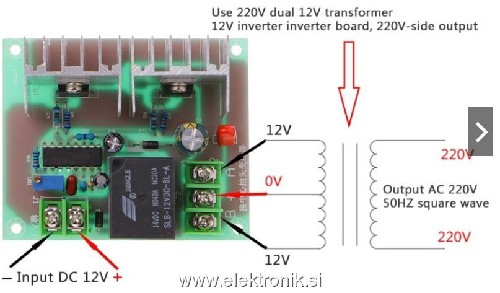

Ali obstaja kaj podobnega, kot je boost oz. buck converter, pa da bi iz 12 V DC naredil 220V AC, majhen modul, ki mi ne bi spraznjeval baterije, hkrati pa bi lahko z 220 V napajal ta sprejemnik?

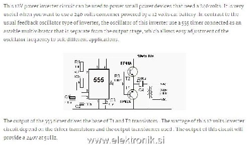

PrispevekObjavljeno: Sob Maj 09, 2020 5:38 pm    Naslov sporočila:   Odgovori s citatom
Kaj podobnega kot je to?

A bi napajanje poskusil priključiti pred mostičkom? Če je tisto BAV99 potem se verjetno samo gleda prisotnost napajanja Think ... bi moralo speljat.

Sem že poskusil, na izhod trafota sem priključil 9V DC in nato še 12 V DC, tako, da je enosmerna napetost šla skozi mostiček.
Ni delovalo.

A je na vezju kje kak triac - potem rabi izmenično za detekcijo prehoda skozi 0.
Lahko tudi uporablja omrežno frekvenco za časovno referenco.

Kot že omenjeno verjetno preverja prehod skozi nulo.
Možno da ima na to vezano preklapljanje triaca ali pa samo tako preverja prisotnost napajanja.
Verjetno bi deloval tudi z generatorjem z NE555 na 50 ali 100Hz (odvisno od vezave).
Sem se ravno spomnil. Tole imaš verjetno detekcijo prehoda skozi nič. Motor se postopoma zažene in postopoma ustavi. Za to rabiš detekcijo prehoda skoti nulo.

V bistvu potrebuješ 9V 50Hz generatorček, ki ne bo porabil veliko toka iz akumulatorja.
Googlaj: "50Hz circuit" verjetno bo že dovolj kvadraten signal s 555 ali podobno, saj če imaš releje za vklop motorja, potem verjetno ni namenjeno preverjanju prehoda skozi nulo.
Tak signal priključi namesto obstoječega transformatorja. enosmerno napajalno napetost pa priključi na drugo stran usmerjevalnih diod. Verjetno bi bilo dobro odlotati vsaj ti dve usmerniški diodi, ki sta z izmeničnim koncem priključeni na BAV70.

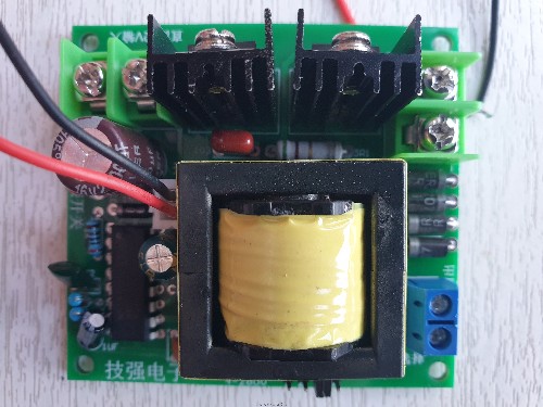

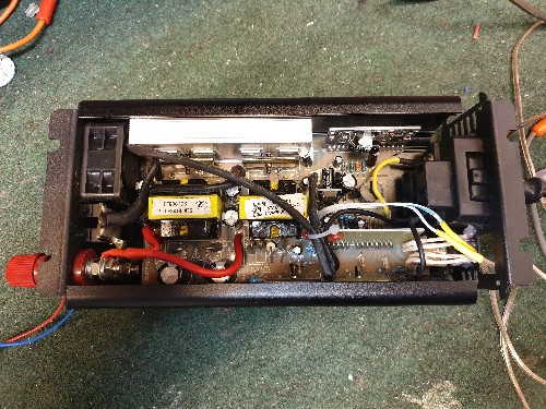

Sprejemnik sem poskusil napajati z malim razsmernikom kitajske izdelave. Ni bilo sprememb, očitno oblika signala ni dovolj približna sinusni napetosti.
Nato sem ga priključil na 600 W razsmernik, ki mi tudi sicer poganja motor. Ta ima modificirano sinusno obliko napetosti in zadeva je delovala. Torej bi bila varianta, da bi razsmernik deloval 24/7. Pomeril sem porabo in v prostem teku s priključenim sprejemnikom razsmernik vleče 800 mA. To bi torej zneslo v zimskem času najmanj 15 ur praznenja akumulatorja (od 15. ure do 08. ure je pozimi praktično tema). Torej bi samo za prazen tek šlo 12 Ah od 55 Ah akumulatorja. Verjetno se tudi življenjska doba razsmernika znatno skrajša, če obratuje 24/7 ?
Naslednje, kar bom poskusil bo tole vezje z NE555 za napajanje mahnih elektronskih naprav.
