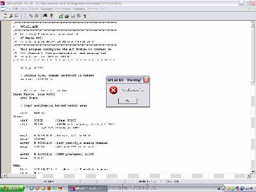

Pozdrav!
Spet se obračam na vašo pomoč. Zanima me, če je že kdo imel podobno težavo s shranjevanjem v MP-LABu. PC je bil ravnokar formatiran in mislim da kakšnih problemov z prepiri med programi nebi smelo biti. Print screen je v priponki.
P.S. Odprt je example program.
Hvala za pomoč!
LP B. Kranjc

Kaj dela tam tisti vprašaj: /Bla?/
Mogoče tisto moti?

Uporabljas torej en starinski MPLAB in datoteko hoces shraniti v direktorij, ki ima v imenu znak, katega MPLAB ne razume, in zelis vedeti ali ima kdo od nas tudi enake probleme ? Sam shranjujem projekte v direktorij z normalnim imenom (brez eksoticnih znakov), pa se vedno naletim na omejitev (kaze, da je dolzina imena projekta omejena, ce jo presezes, se ne prevede pravilno).

Ta MP-LABje pa res občutljiva stvar. Umnik si imel prav ja. Najlepša hvala za hitro pomoč. Sokrat, tudi novejši MP-LAB mi je isto naredil. Glede eksotike znakov je pa tako: Win98 SE mi shrani brez problemov. XP pa vidim da ne razume najbolj abecede naroda na južni strani Alp. Toliko o tem.

MPLAB tudi šumnikov ne mara, enkrat sem po pomoti kopiral projekt v novo mapo, ki je vsebovala šumnik. Mplab-u se je čisto zmešalo.

Za shranjevanje uporabi kakšen krajši direktorij. Na primer: c\mplab. Trenutni direktorij c:\documents and settings\Blaž\desktop\ je že tako zelo dolg in nepregleden.
Vprašaj pride od (ugibam) Blaža. Mplab pa umlautov ne podpira.

Pa menda ja ne mislite da sem za ime mape uporabil "?". Tisto je Ž ja jur. Tako pot sem izbral ker je to namizje-meni najprej dostopna mapa. Torej za vse ki boste naleteli na težave s shranjevanjem, poskusite shraniti v mapo z potjo brez šumnikov.
Osebno bi nazadnje pomislil na to, da bi imel en relativno nov program v letu 2007 probleme s šumniki.
Še enkrat hvala za odgovore!

MPLAB 6.20 je vse prej kot program iz leta 2007. Obenem pazi tudi na dolzino imena (skupaj z absolutnim imenom direktorija), sicer se pojavijo problemi ... program se noce prevesti in podobno.
