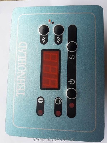

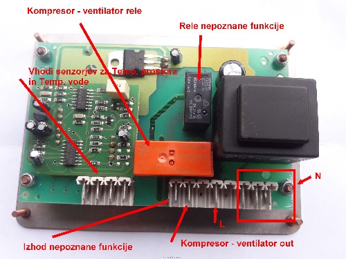

Sem toplotno črpalko razkopal.
Mogoče kdo ve zakaj je uporabljen črni rele?
Priključni kabel je namreč zaključen v "luftu".

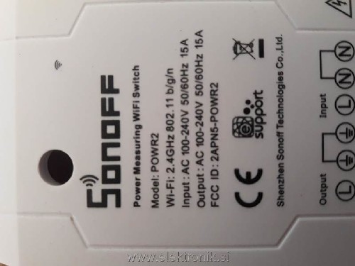

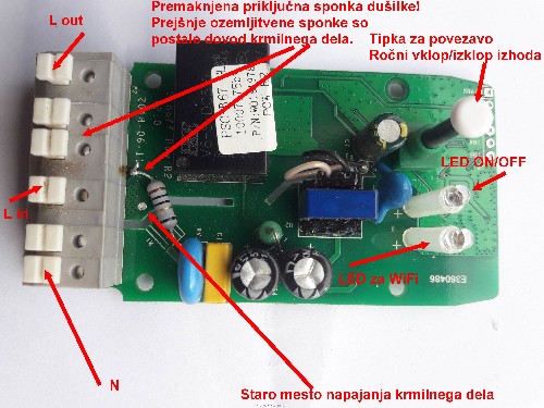

Dogradil sem Powermeter, ki omogoča krmiljenje toplotne preko WiFi-ja. Prav tako kaže dnevno porabo.
Toplotna se vključi preko časovnika v nočnih urah v cenejši tarifi toka.
Originalne priključne sponke za ozemljitev sem spremenil v dovod napajanja krmilnega dela.

In še predelan modul.
L in Sonoff modula je priključen na izhod krmilnega modula toplotne črpalke.
L out Sonoff modula je priključen na priključne sponke kompresorja in ventilatorja.

Pa še opozorilo:
Če izključite črpalko na daljavo preko omenjenega modula (pri delujočem komprsorju in ventilatorju), je NIKAKOR NE SMETE VKLJUČITI TAKOJ, AMPAK PO PRETEKU 5 MINUT!
V nasprotnem primeru lahko pride do poškodbe in uničenja kompresorja!
_________________ Martin Krpan je že dobro vedel zakaj je posekal lipo. |
