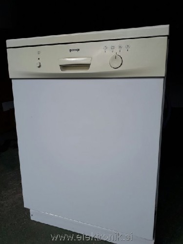

Objavljeno: Sre Avg 12, 2020 8:38 am Naslov sporočila: FID in Gorenje PMS60 |
Doma v hiši nam občasno meče ven FID, ugotavljamo, da je lahko vzrok za to Gorenje pomivalni stroj PMS 60. To smo tako ugotovili, ker če je iztekani iz vtičnice se to ne zgodi. Bil je iztekani iz vtičnice en teden in nikoli ni FID vregel ven. Če ga pa pustimo štekanega v vtičnici, potem pa enkrat dnevno FID vrže ven. Zanimivo je to, da lahko takoj brez problema FID nazaj vklopiš. Ko ven vrže stroj ne pere, je stikalo ugasnjeno in ne gori led lučka za indikacijo elektrike. Druigače pa stroj normalno pere in med pranjem nikoli ne vrže FID-a ven. Tudi vse lepo opere posodo. Stroj je sicer že star 15 let. Ima pa mehanski programator.
Zanima me, kaj ima stroj še takega notri med stikalom in mrežnim kablom? Stikalo pa prekine tako fazo, kot nulo. Lučka je pa vezana vzporedno na izhod stikala.

Slab filter na mrežnem kablu mogoče!?

Ste izmerili upornost med zaščitnim vodnikom in fazo oz nulo na samem vtikaču? Oz upornost med PE in N zbiralnico v električni omarici?
Mora biti neskončna oz reda Mohm.

Upornost na vtikaču od pomivalnega med PE in N je pokazala okoli 1Mohm. Potem sem pa še na vtičnici poskusil meriti upornost med PE in N in je pokazalo 120kohm. Seveda sem varovalko prej vrgel ven. Po mojem to ni prava vrednost, ker bi potem moral vse naprave prej izključiti, oziroma ven inštekati.
Glede mrežnega filtra je pa mogoče, ampak se mi sedaj ne ljubi stroj okoli obračati, to bo še prišlo na vrsto v naslednjih dneh. Doma sicer imam enega rabljenega iz pralnega stroja in verjetno bi moral biti vsaj podoben, če ne pa bom kupil novega.
Imamo pa FID z diferenco 300mA, če bi bil 30mA, potem bi verjetno hitreje ugotovili.

Bil je res kriv RSO v pomivalnem stroju.
