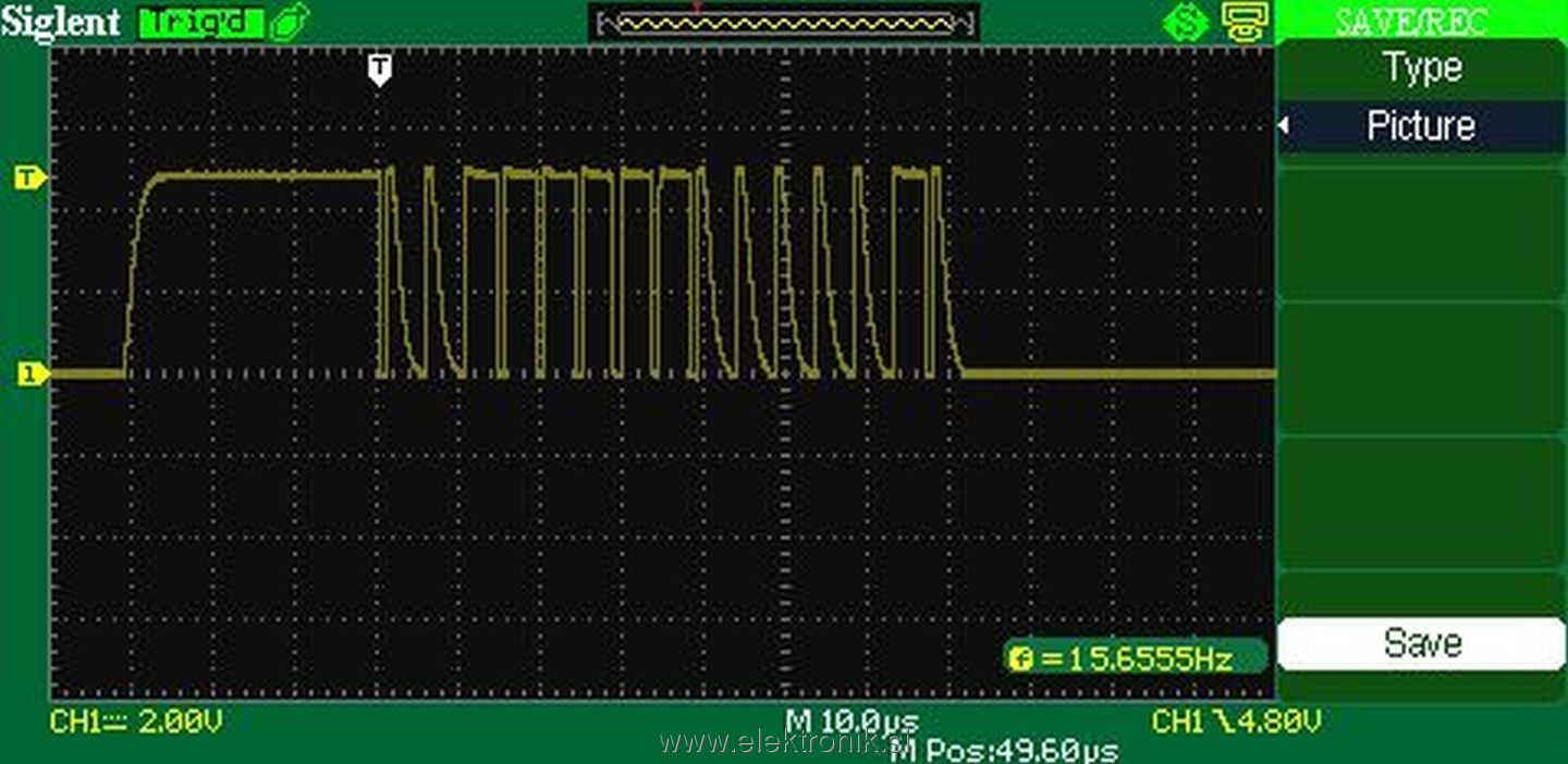

V roke sem dobil zanimivo vezje (kaj je to naj bo uganka Mr. Green )
Na njem je senzor - po videzu je čisto običajni analogni senzor. Zmotilo me je to, da je izhod priklopljen direkt na mikrokontroler. Ok pač gre na analogni vhod ali komparator. (na vezju je namreč PIC) Vezje mi je prinesel član foruma Robertos. Rekel mi je, da gre za digitalni senzor. Res - najdeva datasheet - res gre za digitalni senzor. Shocked Tole sem videl prvič. Gledam datashet Tudi sam protokol je dokaj edinstven. Glede na to, da vezje ni delovalo je obstajala verjetnost okvara mikrokontrolerja oz okvara senzorja. Včeraj zvečer sem senzor dal na testno, ter na hitro spisal komunikacijsko rutino.
Ja senzor se je odzval...očitno deluje.
Prilagam oscilogram.
Pa še koda za komunikacijo:

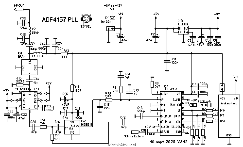

PrispevekObjavljeno: Pet Sep 11, 2020 9:51 am    Naslov sporočila:   Odgovori s citatom
K'r neki, samo da mine čas. Dancing
 Velikost datoteke:  51.64 KB
 Pogledana:  23 krat
Izgled tiskanine
 Velikost datoteke:  1.76 MB
Nazadnje urejal/a Branez Pet Sep 18, 2020 5:20 pm; skupaj popravljeno 1 krat

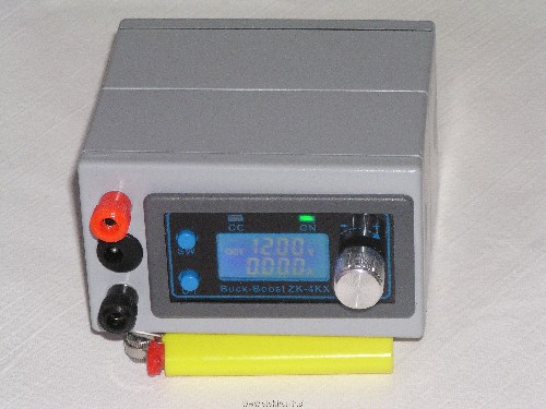

Naredil sem napajalnik, obenem "Power Pack".
Karakteristike:
Mera ohišja: 10 x 6 x 9 (Š x V x G)
Li-Po aku 2Ah
kitajec je napisal/a:
Input Voltage: 5.0-30v
Output Voltage: 0.5-30v
Output Current: It can work stably at 3A for a long time, and can reach 4A under enhanced heat dissipation.
Output Power: Natural heat dissipation 35W; Strengthen heat dissipation 50W
Voltage Display resolution: 0.01V
Current Display resolution: 0.001A
Conversion Efficiency: about 88%
Soft Start: Yes (The soft start may fail when it starts with high power and load module.)
Protection Mechanism:
Input Anti-reverse Connection;
Output Anti-reverse Irrigation;
Input Undervoltage Protection (4.8-30V adjustable, default 4.8V)
Output Overvoltage Protection (0.5-31V adjustable, default 31V)
Output Overcurrent Protection 0-4.1A (adjustable, default 4.1A)
Overpower Protection (0-50W adjustable, default 50W)
Overtemperature Protection (80-110℃ adjustable, default 110℃)
Timeout Protection (0-100h adjustable, OFF by default)
Super Capacity Protection (0-60AH adjustable, OFF by default)

Brez veze. Čisto preveč enostavno. Premalo komplikacij, ni reciklaže neznanih komponent iz starih PC napajalnikov, nisi naredil 6 novih tem s po 40 strani nepreglednih objav, pa vsaj 17 ugank bi lahko naredil iz tega Smile

Meni tudi, ampak imam pa tega. Čisto dober za enega amaterja in še to v penziji. Think

Čigava ideja izdelava delavniškega napajalnika iz PC napajalnika?? S kakim razlogom? Tale Brankotova varianta je čisto ok. Če bi rad imel switcher namesto trafota, vzameš recimo tale switcher. Zraven daš tale stepdown. (trimerje zamenjaš z potenciometri) imaš tokovno in napetostno regulacijo. Vzameš še tale instrument. Vse skupaj spakiraš v lepo škatlico in imaš soliden napajalnik za delavnico za drobiž.

Drugace pa ja, tisti kitajski DCDC, ki ga je BraneZ uporabil, je cisto solidna zadeva, sploh poflashana s FW z ze napisanega linka. Original ima za moje pojme premajhen izpis itd. (A se staram??), ta je pa ravno prav!
