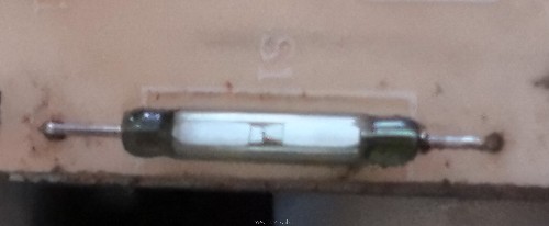

pozdravljeni
zanima me kaj je ta element
hvala
 Velikost datoteke:  396.63 KB

reed kontakt/stikalo
https://en.wikipedia.org/wiki/Reed_switch
zajla
Pridružen-a: Sob 20 Nov 2010 15:15
Prispevkov: 18
Aktiv.: 0.10
Kraj: Š.Turn
PrispevekObjavljeno: Sre Avg 12, 2020 11:31 am    Naslov sporočila:   Odgovori s citatom
Sklene (ali prekine) tokokrog, ko je v magnetnem polju. Če je ta magnet elektromagnet (tuljava), mu rečemo tudi reed rele.

zanima pa me še kako bi ugotovil kateri tip je
MOND
Prispevkov: 623
Aktiv.: 2.63
PrispevekObjavljeno: Čet Avg 13, 2020 11:34 am    Naslov sporočila:   Odgovori s citatom
Izmeri debelino steklene cevke in njeno dolžino. Na podlagi teh dveh podatkov lahko zožaš izbor potencialnih kandidatov.
Prispevkov: 5820
Aktiv.: 24.56
PrispevekObjavljeno: Čet Avg 13, 2020 1:35 pm    Naslov sporočila:  Re: kaj je ta element Odgovori s citatom
miki40 je napisal/a:
Kako misliš, kateri tip je (NO ali NC)?
