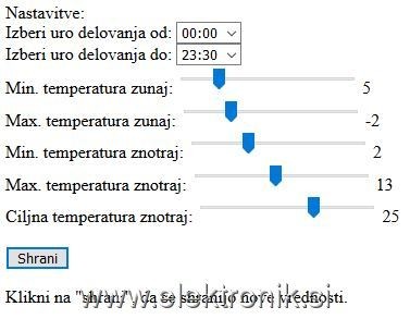

Še vedno se malo igram s tem....
na nekem strežniku imam spletno stran za nastavljanje parametrov (namenoma ne želim, da je spletna stran na ESP8266, ker ne želim imeti http dostopa do modula).
Nastavitve iz obrazca (html form) se shranijo v json. Skripta je preprosti php:
Koda:
<!DOCTYPE html>
<html>
<head>
  <title>Nastavitve za ventilacijo.</title>
</head>
<body>
  <form action="action_page.php">
  Nastavitve:<br>
  <label for="time_from">Izberi uro delovanja od:</label>
  <select name="time_from" id="time_from">
    <option value="00:00">00:00</option>
    <option value="00:30">00:30</option>
    <option value="01:00">01:00</option>
    <option value="01:30">01:30</option>
    <option value="02:00">02:00</option>
    <option value="02:30">02:30</option>
    <option value="03:00">03:00</option>
    <option value="03:30">03:30</option>
    <option value="04:00">04:00</option>
    <option value="04:30">04:30</option>
    <option value="05:00">05:00</option>
    <option value="05:30">05:30</option>
    <option value="06:00">06:00</option>
    <option value="06:30">06:30</option>
    <option value="07:00">07:00</option>
    <option value="07:30">07:30</option>
    <option value="08:00">08:00</option>

  <label for="ExtMin">Min. temperatura zunaj:</label>
  <input type="range" name="ExtMin" id="ExtMin" value="5" min="-20" max="50" oninput="ExtMinId.value = ExtMin.value">
    <output name="ExtMinOutputName" id="ExtMinId">5</output>
  <br>
  <label for="ExtMax">Max. temperatura zunaj:</label>
  <input type="range" name="ExtMax" id="ExtMax" value="25" min="-20" max="50" oninput="ExtMaxId.value = ExtMax.value">
    <output name="ExtMaxOutputName" id="ExtMaxId">25</output>
  <br>
  <label for="IntMin">Min. temperatura znotraj:</label>
  <input type="range" name="IntMin" id="IntMin" value="5" min="-20" max="50" oninput="IntMinId.value = IntMin.value">
    <output name="IntMinOutputName" id="IntMinId">5</output>
  <br>
  <label for="IntMax">Max. temperatura znotraj:</label>
  <input type="range" name="IntMax" id="IntMax" value="25" min="-20" max="50" oninput="IntMaxId.value = IntMax.value">
    <output name="IntMaxOutputName" id="IntMaxId">25</output>
  <br>
  <label for="Target">Ciljna temperatura znotraj:</label>
  <input type="range" name="Target" id="Target" value="25" min="15" max="30" oninput="TargetId.value = Target.value">
    <output name="TargetName" id="TargetId">25</output>
  <br><br>
  <input type="submit" value="Shrani">
</form>
<p>Klikni na "shrani", da se shranijo nove vrednosti.</p>

Tisti "action.php" je potem še pretvorba v json:
Koda:
<?php
$json = json_encode($_GET);
file_put_contents ( "settings.json" , $json );
echo "Json written:<br> ".$json;
Na koncu dobim zapisan json na strežniku...
Koda:
    "time_from" : "00:00",
    "time_to"   : "23:30",
    "ExtMin"    : -6,
    "ExtMax"    : -3,
    "IntMin"    : 1,
    "IntMax"    : 11,
    "Target"    : 24
Tega potem prebere ESP8266 z uporabo arduinojson in httpclient knjižnice takole:

Pa še kontrolni izpis:
Koda:
Time is in sync
[HTTP] GET...
[HTTP] GET... code: 200
Raw JSON...
{"time_from":"00:00","time_to":"23:30","ExtMin":"-6","ExtMax":"-2","IntMin":"2","IntMax":"13","Target":"25"}
00:00
23:30
-6.00
-2.00
2.00
13.00
25.00
