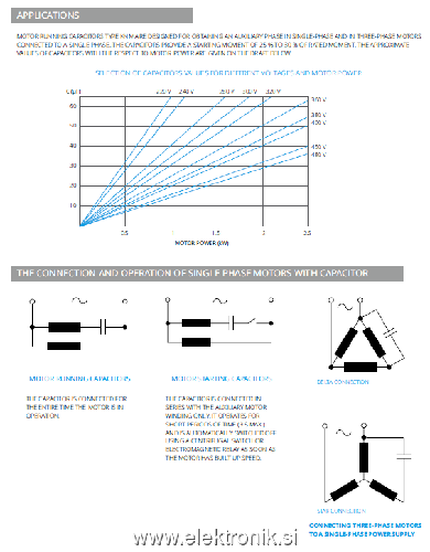

Ima kdo možnost pogledati za kapaciteto delovnega kondenzatorja za motor s priponke.
V naprej hvala za informacijo.
lp.

Objavljeno: Ned Sep 13, 2020 5:31 pm Naslov sporočila: |
Upam, da ti s tem pomagam.
