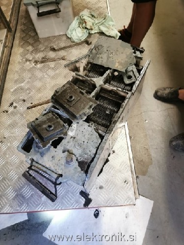

Včeraj je v sosednjem gas. društvu prišlo do eksplozije akumulatorja v tovornjaku. Tovornjak ob prvem poizkusu ni vžgal ( cca 5s), nakar ga je sodelavec ponovno zagrel in pri drugem vklopu zaganjača je akumulator razneslo. Kaj je od njega ostalo, se vidi na sliki. Akumulator je bil star cca 2 leti
Razlog? Izsušen akumulator zaradi nepravilnega delovanja polnilca ( zaradi stalnega priklopa)?

Kakšen polnilec je bil uporabljen? Je samo polnilec, ali ima tudi funkcijo vzdrževanja?
Ali je bil 12 V polnilec, ali 24 in priklopljen čez oba akumulatorja? Če je bil 24 V, ali ima vozilo akumulatorski izenačevalnik - balanser?
Sta bila oba akumulatorja kupljena nova in menjana istočasno?

Imam bogate izkušnje z tem (skrbim za vzdrževanje 5 gasilskih vozil). Pred dobrimi 10 leti so bili precej popularni polnilci slovenskega proizvajalca (namenoma ne bom pisal katerega, če pa koga res zanima pa v ZS). Ti polnilci niso imeli vzdrževanja ampak ta samostojni podjetnik je to prodajal kot da je lahko stalno priključeno. Preverjat seveda nihče ni šel. Težavo smo opazili ker v akomulatorje nalivamo destilirano vodo na cca 6 mesecev in akomulatorji priklopljeni na ta polnilnik so imelu hudo izhlapevanje elektroita. Če tega nebi opazill bi bil verjetno izid podoben zgornji sliki...
Rešitev je bila tedenska programska ura. Nastavil sem jo na 3X na teden za 12 ur (čez noč) in je bilo potem mnogo boljše.
Za gasilske namene je priporočljivo akomulatorje pregledovat vsakih 6 mesecev. Jaz jih pregledujem jeseni in spomladi. Dolijemo vodo in jih priklopim na takle tester :
TESTER .Akomulatorje testiram ločeno - vsakega zase.
Tako vsaj na grobo ugotovim kaj se dogaja z akomulatorjem (vem da ta tester ni najbolj primeren za tovornjakarske akomulatorje ampak povleže 100A toka kar je že kar nekaj in lahko sklepaš stanje akomulatorja..)

Izsušenost- premalo elektrolitaa povzroči zvijanje plošč posledično se naredi kratek stik med ploščami (iskrica), zraven pa še vodik zaradi stalnega polnjenja in rezultat je viden.
Eksplozijo vodika lahko povzroči tudi samo iskrica kakšnega bližnjega releja.
Polnilnice in prostori stabilnih aku postaj se stalno prisilno prezračujejo ravno zaradi prisotnosti vodika.

V svoji delovni praksi sem doživel kar nekaj eksplozij akumolatorjev. K sreči jih nikoli nisem skupil. (skupil jo je pa sodelavec, ki ga je elktrolit pobrizgal po obrazu. Dobil ga je tudi v oko)
Kot je napisal ecobra najpogostejši vzrok je eksplozija vodika. Le ta se sprošča, ko se akumolator polni. Če se pojavi iskra, je efekt podoben kot streljanje s karbidom.
V mojih primerih so vedno "pokali" vozni akumolatorji viličarjev. Vsaj dvakrat je počil, ko se je vžigal dizel viličar s pomočjo "transfuziskih" kablov. Dvakrat je počilo zaradi kratkega stika ob menjavi vozne baterije v viličarju. Viličar BT jer imel 24V baterijo. Ob menjavi so jo zasukali narobe ter jo potisnili v viličarja - seveda z drugim viličarjem. Pri tem je prišlo do direktnega kratkega stika sponk na ohišje. Posledica uničen nov akumolator - odprlo je vse pokrove.
2. Viličar indus 2x 36V. Katek stik na priključnih kablih. Vozniku jih je nekako uspelo stisniti s pokrovom na katerem je sedež. Posledica - odprlo je obe bateriji. Lažje jo je tudi skupil voznik, ki je ob eksploziji z glavo udaril v varnostni lok - streho.
Osebno se baterij bojim dosti bolj kot omrežne napetosti.
Mogoče ob tej priliki nasvet.
Bodite previdni pri nameščanju kablov v primeru vžiganja vozila s kabli. Ko namestite kable, se varno odmaknite preden poskusite zagnati vozilo. Ob nameščanju pa tudi ob zagonu naj bo vozilo ugasnjeno. Če z vozilom ni kaj narobe, bo brez težav vžgalo. Padci napetosti in posledično tokovni sunki niso dobri za altenator.
