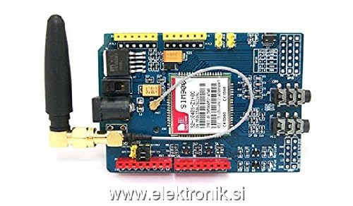

Zanima me, kateri GSM modul priporočate, da je kompatibilen z evropskimi operaterji. Ker koliko sem gledal po internetu jih je kar nekaj, vsi pa niso baje kompatibilni v evropi. Ker potem se nekateri nočejo registrirati v omrežje, razen preko kakšnih firmwarov.
Nekaj sem se igral z modulum SIM900. Pri katerem je problem, da se noče registrirati v omrežje. Imam pa telemahovo predplačniško sim kartico.

SIM900 bi se moral brez problema povezat, če je vse OK. Kaj pa je bilo pravzaprav narobe?
Je SIM kartica aktivna in pravilno pripravljena? Kako si povezal z Arduinom? Je napajanje modula dovolj stabilno? Si ga poskusil priključit na kak serijski terminal monitor (modul je dovolj zgovoren, da bi moral povedati, kaj mu ni všeč)?

Na modul sem prispajkal letvice, da sem ga lahko nataknil gor na arduino. razen tega, da sem eno letvico (rumeno na modulu) poškodoval z spajaknjem in sem namesto rumene gor nataknil drugo letvico, pini so pa ostali od prejšnje. V glavnem samo plastiko. Na modul sem priklljučil 5V 2A napajalnik in tudi ni bilo nobenih spremb.

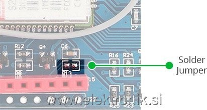

Najprej sem ga ročno vklapljall, potem sem pa prebrikal jumper R13 in v program dodal:
Koda:
void setup()
pinMode(9, OUTPUT);
void loop()
digitalWrite(9,HIGH);

PrispevekObjavljeno: Ned Sep 13, 2020 8:46 pm    Naslov sporočila:   Odgovori s citatom
Povezavo ki si jo izvedel poveži na pin 9 na Arduinu,
V vrstici kode dodaj sekundo zakasnitve po vklopu in 5 sekund po izklopu.
