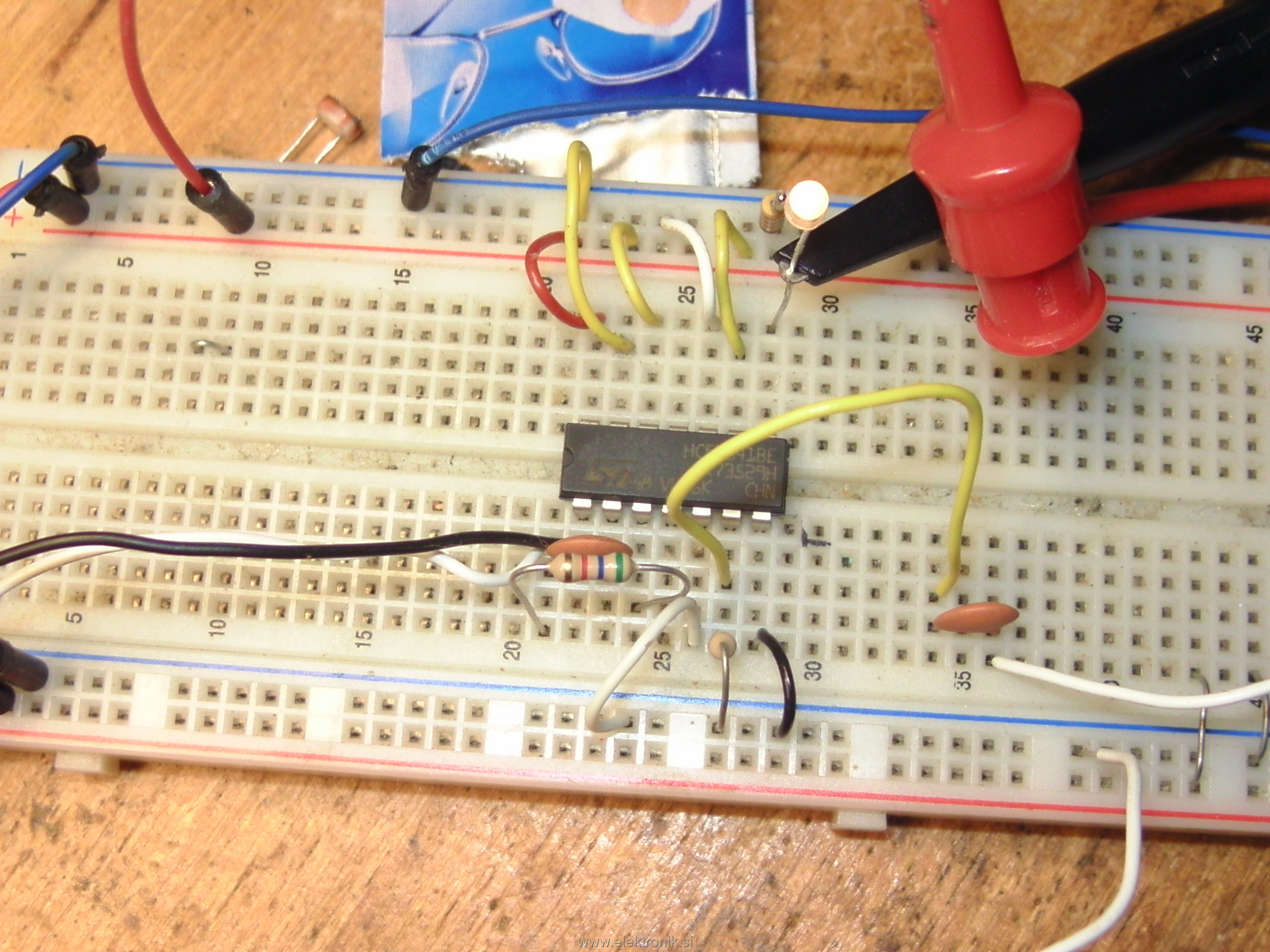

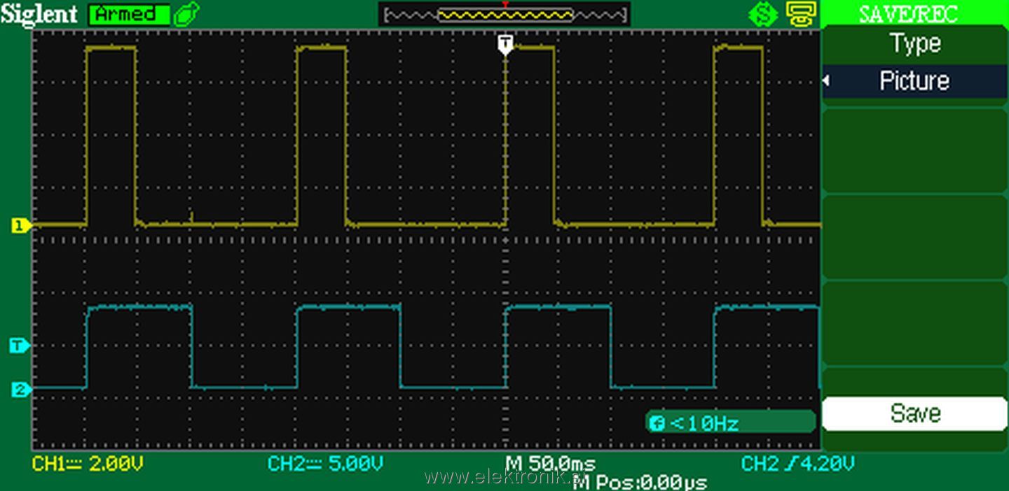

Silvo Moderator
Pridružen-a: Pon 24 Feb 2003 17:09 Prispevkov: 14551 Aktiv.: 65.52 Kraj: Koroška-okolica Dravograda
Objavljeno: Čet Okt 01, 2020 8:57 pm Naslov sporočila: |
Kot sem obljubil.
Fotografije povedo več kot 100 besed...
4000Hz na izhodu ne predstavlja nobenega problema tako da je 50ms (20hz) mala šala.
