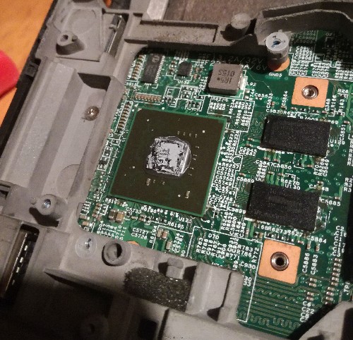

PrispevekObjavljeno: Pet Okt 02, 2020 9:09 pm    Naslov sporočila:  ThinkPad T510 - ni slike Odgovori s citatom
Malo me zeza en T510. Ob vklopu se za trenutek pokaže slika/logo ... prehitro izgine, da bi uspel videti kaj več, potem pa mrkne in gori samo backlight. Ob priklopu eksternega monitorja ne dobim slike. Po aktivnosti LED-ice diska pa je videt, kot da spelje in gre zložit OS.
Nekaj najbolj klasičnih sem poskusil ... ampak kot kaže lovim svoj rep. Think Snel sem konektorje LCD-ja, ki so videti OK in jih ponovno nataknil. RAM ploščici menjal med seboj in poskusil samo z eno - brez sprememb ... Bi bilo možno, da sta obe v q..u, glede na to, da imam občutek, da PC sicer boot-a?
Zanima me, ali je kdo že naletel na podobno napako? Hardware Maintenance Manual sem snel, ampak glede na napisane simptome ne najdem nič podobnega (razen mogoče tole "No beep, power-on indicator on, and LCD blank during POST. --- 1. Reseat DIMM. 2. System board.").

Dvomim, da bi bil kriv RAM.
Če spelje OS in je ta Windows (vsaj 7), poizkusi preklopiti na zunanji monitor Win+P, s tipkami se sprehajaš med štirimi možnostmi, z Enter potrdiš.
Če spelje OS in je omogočen Ethernet in še bolje DHCP, poglej če se odziva na mreži, ping oz. vsaj ARP (ping je lahko onemogoče z požarnem zidu).
Si poizkusil pobrisati nastavitve BIOS?

Včasih pride do anomalij tudi, če je v okvari ali prazna RTC baterija.

Poizkusi še klasični pristop:
Ugasni T510.
Odstrani baterijo.
Odklopi zunanji napajalnik iz omrežja.
Stisni in drži tipko za vklop nekaj 10 sek.
Priklopi samo zunanji napajalnik in vklopi.
Če se napaka ponovi potem te po vsej verjetnosti heca onboard grafika.
Takoj ob vklopu stiskaj F1, da prideš v bios. Če bo do tam še slika potem pusti nekaj časa, da vidiš, če s časom izgine.

Dušan bo verjetno kar to zadnje. Think Ta tvoj postopek sem izvedel predno sem sploh vzel izvijač v roke. Verjetno bo res nekaj okrog onboard grafike. Takole na daleč mi deluje, kot da je nekaj vlažnega prišlo k plati v področju konektorja za eksterni monitor. Ne vidi se ravno dobro, ker je skrito pod strukturnim okvirjem. Očitno bom moral podret v prafaktorje, da sploh vidim, v čem je težava.
