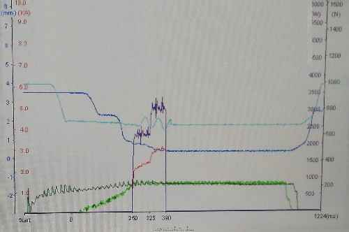

ti potrebuješ podatke
tok - rogovski tuljava
moč- inverter
čas-inverter
sila- pick up ponavadi preko load cell ali piezo celice
doziraš preko pnevmatike s proporcionalnimi ventili , ventili morajo imeti teflonske bate
pomik elektrode in sesedanje vara - LVDT
pol imaš pa še razne načinae dela constant current, constant power , PWM,
lahko računaš spremembo dinamične upornosti materiala tekom varjenja
toliko na hitro ... sem kar dosti strojev videl in delal z njimi . Ne vem pa kakšna je tvoja aplikacija

PrispevekObjavljeno: Sob Okt 03, 2020 12:54 pm    Naslov sporočila:   Odgovori s citatom
Na bakreni izdelek pride zalotano srebro. Potrebno je samo segreti to ploščico in pod ploščico je nekakšen "Lot" ki se stali in se "privari" na bakreno površino.
Za "varjenje" uporabljamo DC vir : 2V DC, 1000Hz in 8kA toka v rangu 100mS. Varilnik je od Boscha, prav tako software in ostale stvari.
Delo bi želeli popolnoma avtomatizirati in vem da so težave pri aplikacijah kot je tale. Zaradi sorazmerno velikega magnetnega polja so namreč reed stikala neustrezna. Induktivna stikala, če nimajo visoko frekvence, lahko tudi "preklopijo" v času varjenja.
Torej vprašanje: kako detektirati položaj pnevmatskega cilindra, ki je v bližini varjenja.
Ker je projekt v osvajanju, lahko PLC in kartice spreminjam. Tako da iščem nabolj zanesljivo varianto.
Festo recimo prodaja senzorje ki tipajo na celi dolžini cilindra (80mm) in daje ven analogni izhod 4-20mA. To je ena ideja ki jo imam. 4-20mA potem peljem na IO link master, ki je potem povezan na profinet.
Obstajajo posebne variante induktivnih senzorjev ki so "field immune" ampak ne vem kako bo to vplivalo na mojo aplikacijo. Izvor varjenja je namreč DC in ne AC.
Potem so težave z razmagnetenjem batnice cilindra itd.

Izdelek je verjetno galvaniziran, zaradi enakomerne debeline Ag -cena
Trakec je lot s fluxom , ne vem katrega se je uporabljalo pri nas v katalogu najdeš zvrsti
https://www.stella-welding.com/wp-content/uploads/BRAZING-CATALOGUE.pdf
verjetno uporabljate Cu-P trak (strip) tak kot je na strani 2-3.
Inverter je čisto normalen jaz sem uporabljal TECNO, ATOP in MYACHI pa še kakšnega azijca . In enega SCHATTLERja
Bate sem imel kakor sem napisal teflonske z magnetnim ringom in reed so jih čisto lepo prenašala . Na reedih se tudi ni generilalo motenj ker sem signale skozi imel na DAQ kartici in ko so se izrisali grafi tudi ni bilo motenj.
Reed stikala so bila običajna festo - niti kabel ni bil oklopljen.
Lahko ti nagaja sama konstrukcija ki izpostavi ojača magnetne vplive
magnetna polja lahko šildaš tudi z mumetalom https://en.wikipedia.org/wiki/Mu-metal
RESNO? Stopi do kakšnega izdelovalca varilnih aparatov in se z njim pomeni
imaš jih tudi na štajerskem ( ne vem izdelovalca , vendar so omenili nekoga iz štajerske na sestanku )
