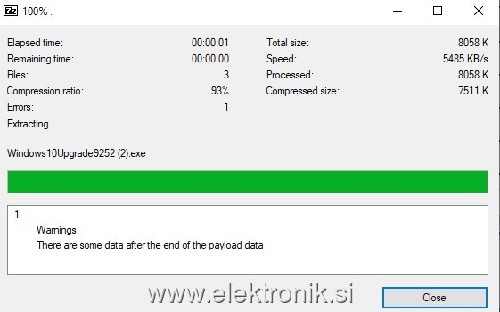

Zgleda da je bolj enostavno kot sem mislil, sem dal 7zip datoteko notri.
Ko sem jo potegnil ven z ostankom nekaj FF proti koncu,
pravilno razširi, samo pojamra da je prazna vsebina na koncu Cool .
 Velikost datoteke:  28.54 KB
