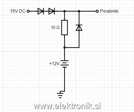

Pozdravljeni zanima me ce je vezje na sliki primerno za polnjenje backup PB akumulatorja? Akumulator bi bil konstantno priklopljen.
Ipeak na porabnikih max 1A. 2 diodi zaporedna da pade napetost na cca 13,7V.

Mislim, da boš moral dati 3 ali 4 diode zaporedno.
Vsaj novejše diode imajo padec napetosti nižji od 0,7V.

V čem vidiš smisel diode, kateri je vzporedno vezan upor 10 Ohm?

mato1111 je napisal/a:
Padec napetosti na diodi je odvisen od tipa diode, od toka skozi diodo in od njene temperature

Shemo sem nasel na netu in sem samo do-risal 2 zaporedni diodi.
Predvidevam da je misljeno da se skozi tisto diodo ki je vzporedna uporu prazni akumulator ko ni zunanjega napajanja.

Če se z diodami zbije napetost do porabnikov na 13V bi potem preko upora filal PB accu. s tokom 1,3A (13V/10 Ohm) kar je po mojem preveč.
Mogoče se motim. Z večanjem upora x10 bi se polnilni tok zmanjšal na (13V/100 Ohm) 130mA. Moč upora bi morala biti v tem primeru cca. 2W. (i2xR=0,13 x 0,13 x 100=1,69W)
Če/ko zmanjka 15VDC začne prevajat dioda, ki je paralelno uporu in napaja porabnike z 12V iz PB accu minus padec napetosti na diodi.

Sem naredil kratek test. Nov 12V PB akumulator 9 AH sem spraznil na napetost 10,5 V kjer se smatra kot izpraznjen.
Direktno sem ga priklopil na usmernik 13,8V in je vlekel tok 0,9 A.
Ko sem vmes dodal upor 10 ohm 2 W je tok padel na 0,15 A in upor se ni grel (cca 0,2 W).
Ko sem upor zamenjal z 4,7 ohm 2 W je tok imel vrednost 0,3 A upor se je segrel ampak sem ga lahko trajno drzal (cca 0,5 W).

DusanK je napisal/a:
Na uporu ni 13V napetosti. To bi se zgodilo, če bi bil akumulator čisto izpraznjen na 0V ali bi bil v kratkem stiku. V normalnem stanju je pri takšni shemi na uporu napetost med 1 do 3V.
