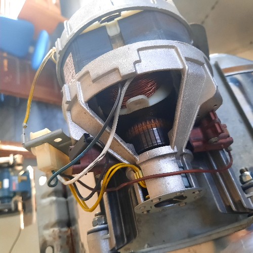

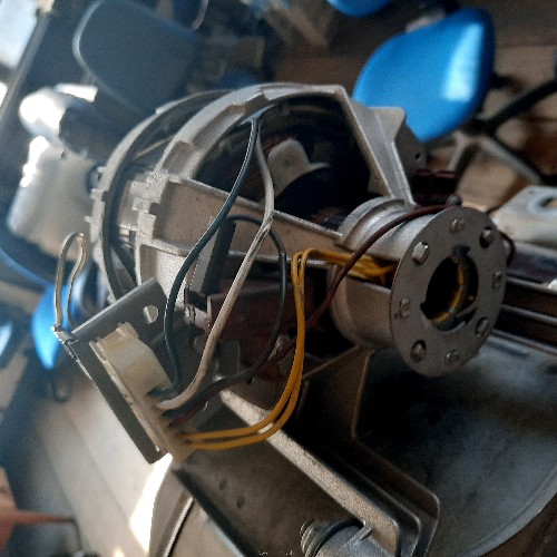

Pozdravljeni!
Rad bi predelal enofazni motor, da bi se vrtel samo počasi in me zanima če je to možno. Ali gre samo z elektroniko da bi znižal vrtljaje.Ima 6polni priklop. Slika v prilogi.
Hvala, lp.

Dejansko je priklop 4 žilni 2x stator 2x rotor. Rumene žice so taho genarator za kontrolo vrtljajev. Namenski čip rabljen za tovrstno aplikacijo je običajno TDA1085.
***klik*** Regulacijo bi šlo izvesti tudi s čisto običajnim "dimmer-jem". ***klik*** Statorsko in rotorsko navitje vežeš zaporedno. Smrer vrtenja menjaš z menjavo začetkov in koncev ali na rotorju ali na statorju.
