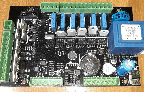

Pozdravljeni.
Malo prej so mi prinesli eno takšno ploščico. 2 triaka sta zavita in naj bila zanič da ju naj zamenjam in da gre za serijske okvare.
Sem malo pomeril in številke ne odstopajo od ostalih. Bom ju kasneje poskusil še vklopit samo moram pogruntat kako.
Zanima me, če kdo tole popravlja in če ima program za tole mego8. Mogoče se je kaj zaciklalo. Meni trenutno nobren računalnik ne dela in niti pogledat ne morem. Pa tudi nimam izkušenj z rabutanjem sv. Nove plošče za snet sv ne bo problem dobit, to imajo serviserji.
Edit: triak normalno vklopi ko pripeljem napetost na optokopler. Torej je težava res nekje drugje. Think
