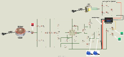

Delam laboratorijski napajalnik po teh navodilih:
http://reber.si/napajalniki/LM723/723_3A_01/index.htm
Je še nekaj stvari, ki mi niso jasne, zato sem pripravil eno shemo (glej sliko), da mi boste lažje odgovorili na moja vprašanja:

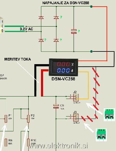

1. K napajalniku bom dodal ampervoltmeter (DSN-VC288), ki bo imel svoje napajanje. Zanima me, če sem pravilno povezal žičke za merjenje toka (debeli žički - črna in rdeča).
2. Ker bosta 2 trafoja (toroidni in navadni), me zanima ali sta lahko v ohišju pstavljena skupaj? Ali celo eden nad drugim - za varčevanje s prostorom...
3. Kakšne naj dam vrednosti diod in kondenzatorja za glajenje napetosti pri napajanju DSN-VC288 ? Izhodna AC napetost trafoja je 9.2V.
4. Ker bo to dvojni napajalnik, me zanima ali je bolje narediti eno PCB ploščico za vse skupaj ali naredim za vsakega posebej?
5. Čemu služi tokovna omejitev (P1 - 500 Ohm), oziroma v kakšnih primerih se to sploh uporablja? Če se odločim, da nebom imel te opcije - ali samo odstranim ta potenciometer iz sheme, ali moram dodati kakšen drug element namesto njega?

1 meritev toka obe debeli sta rdeči ( če se pojavi predznak samo zamenjaš žici) par mV
padca
2 lahko
3 daš lahko cca 0,25-1A diode oziroma mostič kar pač imaš , kondenzator 1000-2000uF
ampak potem bboš imel napetost precej višjo , potrebuješ še stabilni LDO npr LM
7809 ali kaj podobnega in dva manjša kondenzatorja za preprečevanje oscilacij
https://circuits-diy.com/9v-power-supply-using-lm7809-voltage-regulator-ic/
4 po želji ( če sta ločeni lahko obdeluješ vsako posebej če je kaj narobe
5 omejevanje toka skozi darlington tranzistorja Q1 ;Q2 ...PNP:NPN spoj pač omeji el tok skozi sklop (če je prav nastavljen ne bo poškodoval vezja ) ampak če je nastavljen prenizko vezje tudi ne bo dobilo dovolj el toka za svoje delovanje
PS :
pazi trafo imaš 2x 24 V s srednjim odcepom ( skupnim ) navijanje je v isto smer le da je prekinjeno tako dobiš 48V AC ; isto pri trafotu za DVM
- če želiš 24 V in polni (dvojni ) tok žice morajo biti spojene tako da sta obe navitji
obrnjeni v isto smer ( sicer se odšteva medsebojna induktivnost )
Parallel Connected Secondary Transformer
https://www.electronics-tutorials.ws/transformer/multiple-winding-transformers.html
pike na sekundarnem navitju morajo biti povezane skupaj (smer navijanja)
- Če pa ti zadostuje tok na enem navitju 1x24 V potem OK
......... in lahko drugo polovico navitja tudi uporabiš za napajanje 9V merilnika
sicer bo malo večji padec napetosti vendar nimaš skoraj nobenega toka

lucca brassi, pozabil sem omeniti pri 3. točki, da DSN-VC288 potrebuje napajanje od 4.5V do 24V. Kar je opisano tukaj:
http://www.mantech.co.za/datasheets/products/DSN-VC288.pdf
Aja, pa 2x24V toroid nima sredinskega odcepa. Ima 4 izhodne žičke.

ja pol ima on SEPIC regulator kar pomeni da je združen boost (dviguje napetost) in buck regulator (stopnjuje navzdol )
potem načeloma niti ne potrebuje neke dodatne regulacije ( škodi pa tudi ne )
koliko močan pa predvidevaš imeti ta napajalnik ? max 24V x 6A=
PS : sicer lepo da si se spravil v samogradnjo trenutno pa so najbolj praktični napajalniki
https://www.ebay.com/itm/RD6018-RD6018W-USB-WiFi-DC-Voltage-Step-Down-Power-Supply-Buck-Converter/184570761967
+ napajalni modul
https://www.ebay.com/itm/DC-60V-20A-LED-Driver-60-Volt-20-Amp-Switch-Transformer-60Vdc-1200W-Power-Supply/184106406920
izziv pa je naredit kakšen pametni filter da znižaš valovitost (ripple ) izhoda

SlyCrespo je napisal/a:
Zelo pohvalno. Pa še shemo si zelo lepo zrisal. Applause
Me zelo zanima končni izdelek.
PS: Na ohišje daj stikalo za 230V in varovalko pred obema trafotoma.

Glede kondenzatorja. Ker imaš polnovalno usmerjanje ti v upoštev pride tale enačba.
y = 1/(2*f*Rb*C),
pri čemer so: y = valovitost [%]
f = frekvenca [50Hz]
Rb = upornost bremena [ohm]
C = kapacitivnost gladilnega kondenzatorja [F]
Če poznaš približno upornost tvojega modula ali pa jo morda pomeriš in si izbereš valovitost, si lahko določis vrednost gladilnega kondenzatorja.[/list]

Če že imaš ločeno napajanje merilnega modula, potem naj bo res ločeno.

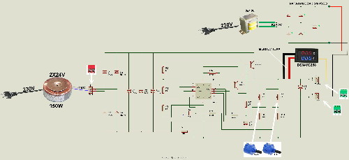

Za pravilno merjenje izhodne napetosti bo meritev toka seveda potrebno prestaviti v negativno vejo izhoda.

Evo, sem popravil zadeve. Prosim, da mi še sporočite morebitne napake..

Meni se zdi pravilno.
Sicer pa iz navodil za DSCN-VC288 sklepam, da ni potrebno, da je napajanje ločeno. Najbrž sta obe črni žici znotraj modula vezani skupaj, kar lahko izmeriš.
Lahko bi torej le dodal ločen regulator, ki bi poskrbel, da modul ne dobi več kot 30V napajanja. Seveda pa bi potem LM723 preko R5 zaznaval tudi porabo tega modula.
Kot je Iztok_Š omenil. Na primarno stran toroidnega transformatorja počasno 1A ali celo 2A varovalko. Na primarno stran transformatorčka za napajanje merilnika ogovarjajočo varovalko (nisi napisal moči transformatorčka) sklepam, da bi bila 0,1A dovolj. Stikalo za vklop vsaj 2A 240Vac.
